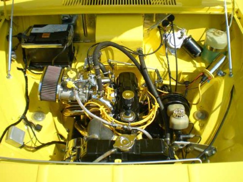

guckst du klappt wunderbar, alles verbaut wie du es beschrieben hast.
Peter Muhr hat dieses Bild (verkleinerte Version) angehängt: |

@Peter: Sieht aber sehr schön aus (bis auf die Nocke, die seh ich nicht)
Und wie hoch dreht er nun im Leerlauf und wie ist die Laufruhe (noch erträglich?)
