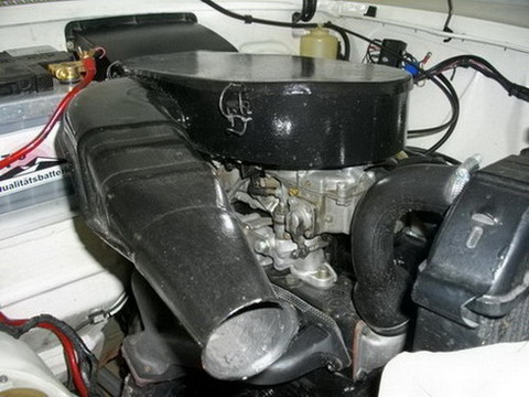

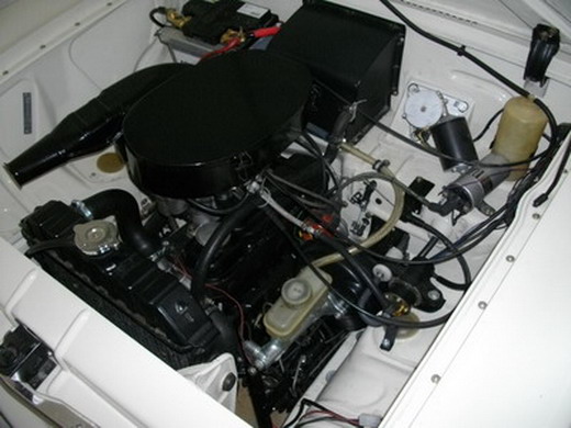

Hier die gewünschten Bilder
kadetta65 hat diese Bilder (verkleinerte Versionen) angehängt:
   Dateigröße:    Dateiname: Bild2.jpg
   Dateigröße:    Dateiname: Bild3.jpg

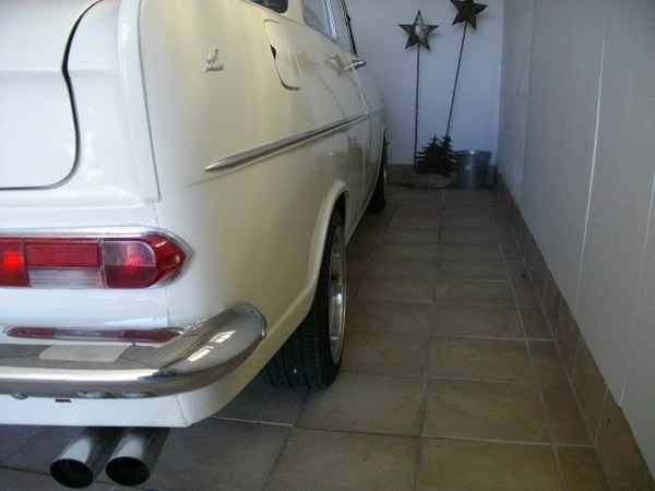

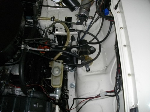

Weitere
   Dateigröße:    Dateiname: IMGP0001.jpg
   Dateigröße:    Dateiname: IMGP0005.jpg

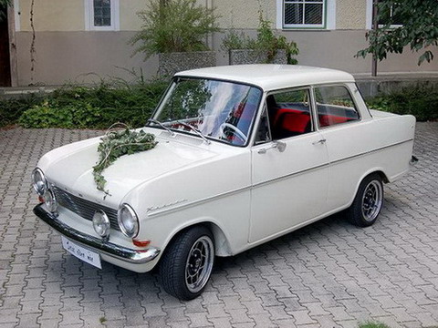

Hier das ganze Auto mal.
kadetta65 hat dieses Bild (verkleinerte Version) angehängt:
   Dateigröße:    Dateiname: Bild a.jpg

Klasse Mischung zwischen "niedlich" und "aggressiv".
Hubraum is besser als Wohnraum
29.06.10 10.45 VincentVega ist offline E-Mail an VincentVega senden Beiträge von VincentVega suchen Nehmen Sie VincentVega in Ihre Freundesliste auf Fügen Sie VincentVega in Ihre Kontaktliste ein
Motörhead
Gefällt mir der Wagen! Top
29.06.10 11.07
A-Kadett mit Dampf ... gefällt mir gut Top
Aber die ATS mit den dünnen Reifchen ... das schmerzt mir im Auge resigniert
