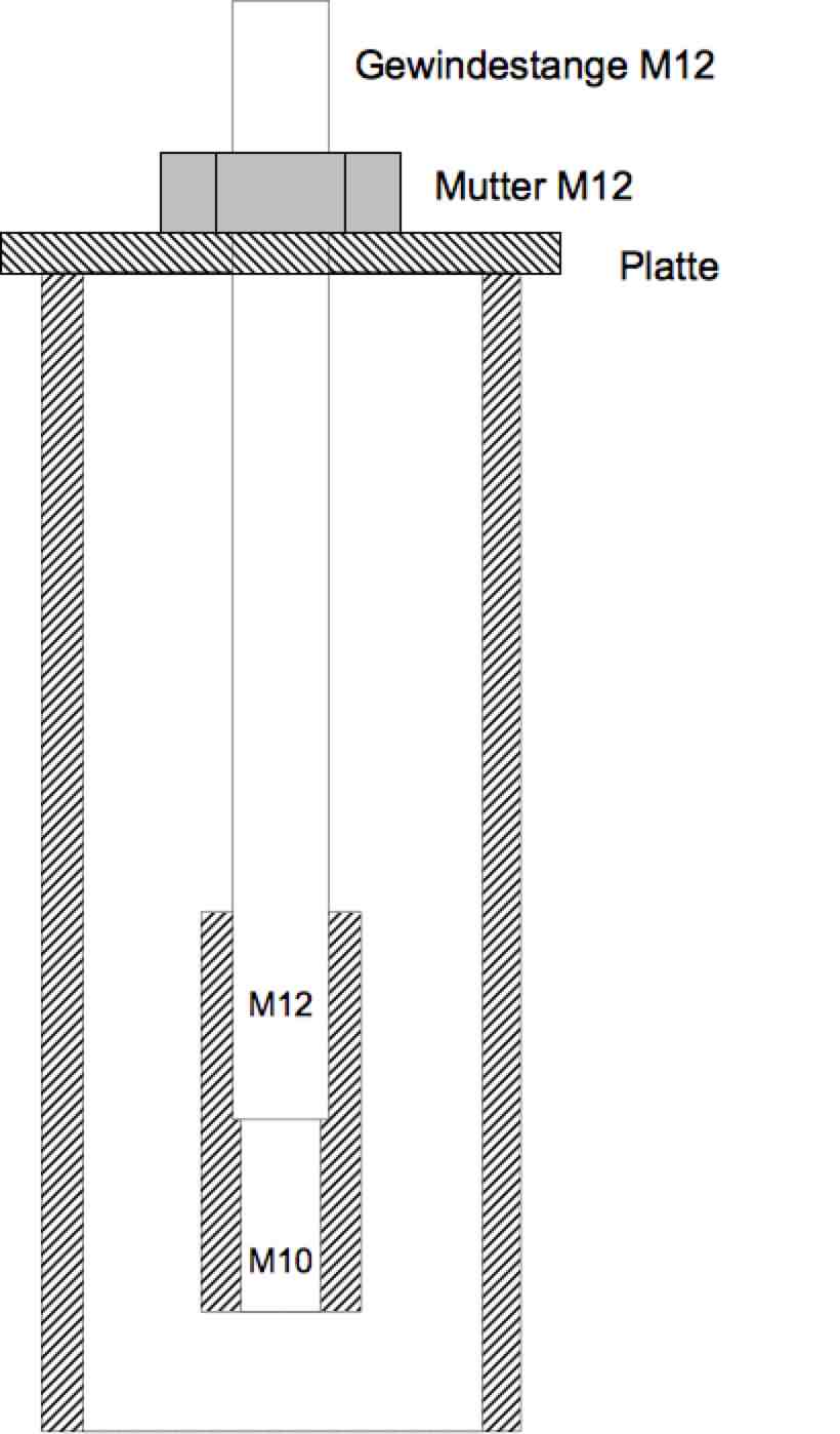

Selbstgebastelter Abzieher, mit dem sich die Achsen sehr schön rausziehen lassen.
Falls man keine Gewindeschneider zur hand hat, kann man auch eine M10 und zwei M12 Muttern aufeinanderschweissen. Die Gewindestange nur in einen Mutter eindrehen. Die zweite M12-Mutter braucht man, weil der Bolzenkopf etwas länger ist als das M10-Gewinde.
Achtung: die beiden grossen Scheiben der Gummiabdeckung entfernen, damit der Gummi zusammen mit dem Bolzen rausgezogen werden kann.
koepi hat dieses Bild (verkleinerte Version) angehängt:
