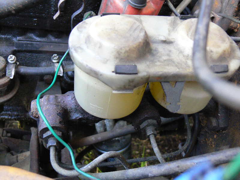

Ach ja, hier noch ein Foto von meinem zerbröselten HBZ - vielleicht kann mir jemand sagen, was für einer das ist?
Flugrost hat dieses Bild (verkleinerte Version) angehängt:

Kann mir jemand anhand des Fotos sagen, ob es sich um einen ATE oder einen Delco handelt? Sieht man das am Behälter?

Sollte am HBZ selber stehen. Am Behälter steht bei mir auch ATE. Außerdem ist bei ATE noch der Kolbendurchmesser eingedruckt.

der hbz auf dem foto ist kein ATE hauptbremser.
ich hab den gleichen in meinem franzosen drin und da der verteiler von delco ist, denk ich ists der hbz auch.
am bremskraftverstärker ist der anschluss und die verschraubung identisch. alles was dir fehlt ist der behälter und der ist so unglaublich standard, dass du ihn wahrscheinlich sogar auf dem nächasten schrottplatz bei irgend einem wagen vor 1989 runterzupfen kannst. (wichtig: gerade nach oben ziehen , nicht seitlich raus naggeln!!!)
