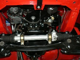

nun geht es doch dem Ende zu,
doch so ein Fahrzeug wird fast nie fertig, denn es gibt immer was zu verbessern, wenn man wieder Teile bekommt.
Am 13. Juni ist bei uns in Vohenstrauß Oldtimertreffen, da werde ich hinfahren, aber nur wenn es nicht Regnet. Ich habe einfach zu viele Stunden reingesteckt um viel damit zu fahren.
Möchte Ihn lieber in einer Ausstellungshalle stehen lassen.
Gruß 60+
