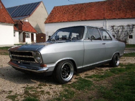

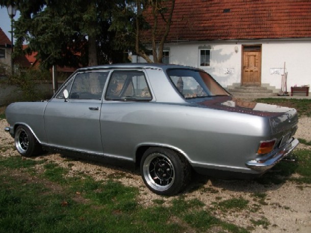

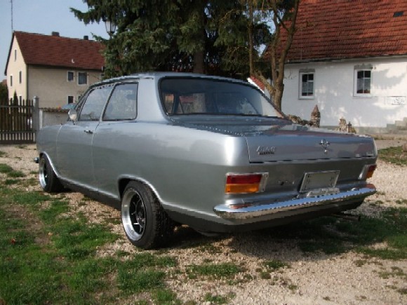

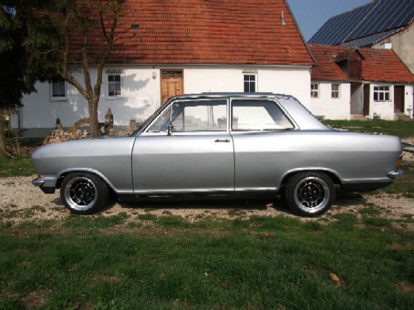

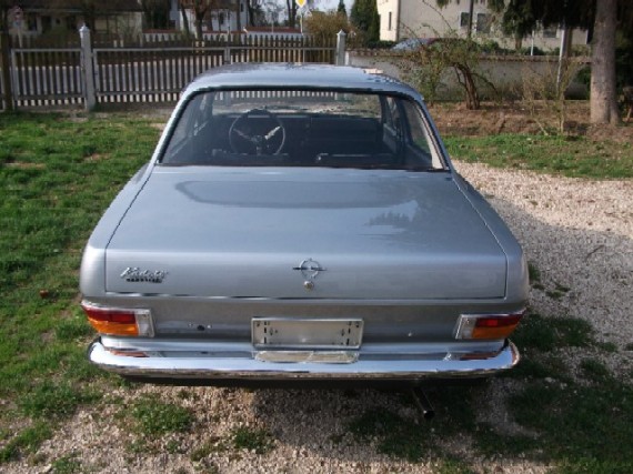

wollte euch nun mal ein paar Bilder von meiner Limo zeigen nachdem ich nun langsam fertig bin...
Die Qualität ist aufgrund der kleinen Komprimierung nicht so besonders, trotzdem viel Spaß dabei...

Sehr schönen Wagen hast du dir gebaut!
Hut ab und neidisch werd

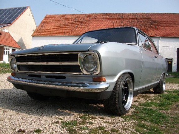

schick ...
Was hast Du da fahrwerkstechnisch verbaut ?
20.05.10 21.09 |
Hallo "CPFuture77",
bist ja sozusagen mein Nachbar, bin aus ND !
20.05.10 21.10 |
@ cruiser:
Kayaba Gasdruckdämpfer auf maximal möglich gekürzt, hinten C-Kadett -60mm Apex und vorne originale "bearbeitete" Feder.
20.05.10 21.12 |
Trägt Dir das jemand ein ?
Wie kürzt man denn selbst Dämpfer ? Kolbenstange gekürzt ?
20.05.10 21.15 |
Ja, Kolbenstangen sind gekürzt, ist aber direkt über den Hersteller so bestellt und gemacht worden.
20.05.10 21.19 |

| ist aber direkt über den Hersteller so bestellt und gemacht worden. |
Interessant. Das geht !? Hätte nicht gedacht, daß ein Massenhersteller wie Kayaba solche Sonderwünsche umsetzt. Was hat das gekostet, wenn ich fragen darf ?

Würde mich sehr wundern wenn Kayaba das gemacht hat.
Soweit mir bekannt wird da dann auch nicht die Kolbenstange gekürzt sondern nur eine Art Abstandshülse in den Dämpfer eingebracht. Die Dämpfer kommen ja als verschweißtes Teil. Um die Kolbenstange zu kürzen müsste man dann wahrscheinlich das ganze Ding in die Drehbank spannen. Bin zwar kein Metaller aber anders kann ich mir das nicht vorstellen.
Wo hast du die Dämpfer den bezogen?
