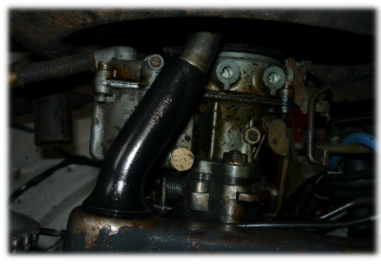

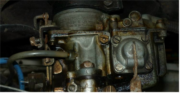

Hallo allerseits,
habe ein kleines Problem mit meinem Vergaser (67er, 1,1N, 45 PS) - der Vergaser kann nicht an sich halten (s. Fotos).
Reicht es, wenn ich die Dichtung wechsele oder sollte ich gleich innen was prüfen - der letzte Vergaser, den ich geöffnet habe, war vom 2-Takt Rasenmäßer!!
Gibt es eine Bestellnummer für die Dichtung bzw. einen ganzen Satz?
Danke schonmal!

Meistens sind auch die Planflächen verzogen, die Nadel undicht => läuft über, die Beschleunigerpumpe brüchig und last but not least öfters das Klappenstück übern Jordan.
Also Deckeldichtung allein wird's wohl nicht spielen.
Repsätze gibt's bei Chris, dem 3-buchstäbigen, mir und einigen anderen.
Bei Interesse PN.

Bei mir waren die Deckel auch verzogen. Abhilfe brachte ein abläppen im Werkzeugbau. Vielleicht kennst Du einen Werkzeugmacher der Dir die Deckel
läppen kann.
