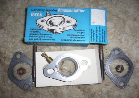

Hi habe hier eine Abgasentgiftung für den Kadett bekommen unt wollte mal Fragen ob ihr Erfahrungen damit habt.
Ist von der Firma IBEDA für OPEL KADETT B 45-55PS;OPEL KADETT S 55PS
Habe mal ein Bild angehängt.

Erfahrung hab ich keine damit, sieht mir aber ziemlich nach Fake aus. Vielleicht wird über den Flansch Zusatzluft eingeleitet, ist aber ohne Lambdaregelung nicht unkritisch, da der Motor bei zu magerem Betrieb Schaden nehmen kann.

Sieht für mich auch eher wie so eine Alibi-Sache aus, die nur fürs Papier eingebaut wurden. Vielleicht vergleichbar mit dem tollen "Kaltlaufregler" den man bei den 80er und 90er Autos nachrüsten kann, nur dass er nichtmals regelt.

Ja, in jedem Fall Finger weg!
Das Teil ist sowas wie die Gemischschraube .
Damit wird durch Unterdruck Luft von außen in die Ansaugbrücke geleitet und das Gemisch abgemagert.
Das, wenn Du es bei Vollgas machst, wird den Motor schnell überhitzen lassen, er klingelt und geht in den Motorenhimmel cry
