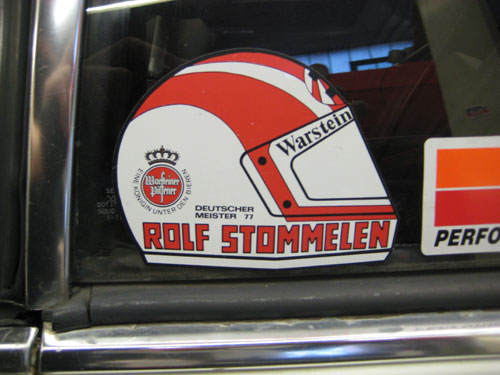

es gibt sogar menschen die klauen aufkleber von fahrzeugen. ist mir schon einige male passiert, kein witz!!!
falls jemand den aufkleber sieht, bitte PN....

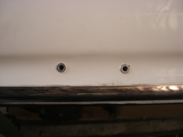

Mache das mit Gewinde-Einsätzen zum nieten
Bohren, Farbe drauf, ordentlich poppen, dickere Dichtung schneiden, Spiegel festschrauben, fertig!
passende Schrauben gibt es im Handel

@smeagol:
was es nicht alles gibt. nicht schlecht.
also bei mir ist längst der Spiegel wieder dran, habe ein Blechhinterlegt.
Wollte eigentlich auf Blechschrauben verzichten und stattdessen mit Muttern von innen arbeiten. Habe habe keine Schraube mit passendem Schraubenkopf gefunden, sah alles doof aus.
