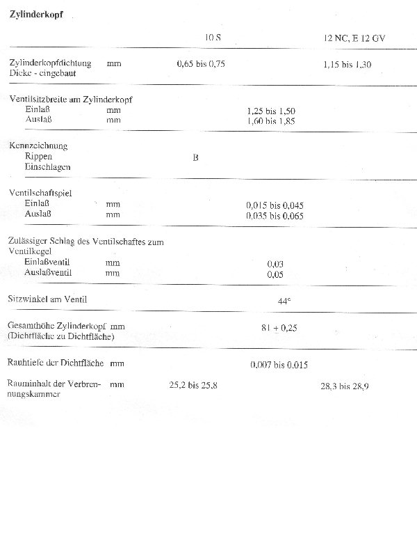

hallo baue mir gerade einen motor neu auf mit corsa kopf brauche die original höhe zweks planen und so confused

Die Höhe der N Moterenköpfe ist 81mm gemessen von Dichtfläche Blockseite zu Dichtfläche Zylinderkopfhaube.
Als kleinen Tipp möchte ich noch anmerken daß es von Vorteil ist von der Dichtfläche des Motorblocks 0,5 mm abnehmen zu lassen . Und ja die Kolben schauen dann im OT aus den Bohrungen .
Viel Erfolg wünscht Heinz

Habe hier ein Datenblatt des Zylinderkopfens eines Corsa A 1,0S
Modelljahr 1988
