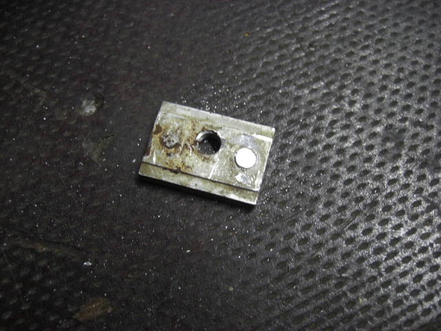

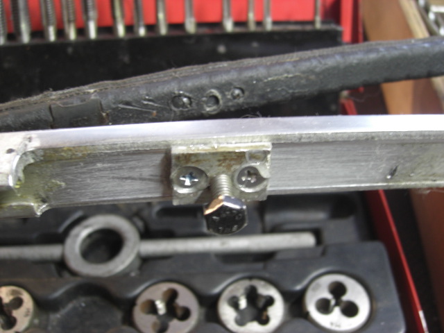

Hier auf dem Bild sieht man wie die Führung befestigt ist! Naja fast!!
Mußte da ne abgerissene Halterung am Rahmen flicken!
Dateiname: CIMG2353.jpg
Dateiname: CIMG2352.jpg
