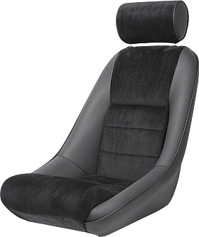

habe mir für mein F-Coupé bei Sandtler die "Classic RS" Sitze gekauft (siehe Bild) und bin jetzt auf der Suche nach passenden Sitzkonsolen und Laufschienen.
Bei Sandtler gibt es keine für den B-Kadett.
Hat jemand eine Idee, wo ich so etwas finden könnte? Vielleicht hat ja jemand von Euch auch selbst diese Sitze und kann mir einen Tipp geben.
Passen evtl. Konsolen und Schienen für den C-Kadett?

Sitzschienen müssten von Recaro & Co passen. Passende Konsolen für´n B-Kadett gibt es nach meinem Kenntnisstand nicht neu zu kaufen. Also entweder Glück haben (eBay) oder welche vom C-kadett oder so anpassen.
Sitze sehen gut aus ! Was hast Du dafür bezahlt ?
Christian

@ cruiser:
wie genau sieht das denn dann mit dem Anpassen aus? Was muss gemacht werden?
Die Sitze haben 298 Euro das Stück gekostet. Habe mich nach langem Hin und Her dazu durchgerungen, sie zu kaufen, weil sie einfach super passen. Die originalen Recaros dieses Modells werden ja mit 1000 Euro aufwärts gehandelt....und was Modernes passt auch nicht recht.

Hallo Jessica,
bevor Du Konsolen kaufst, bei meinen Sitzen von dem Hersteller, passen nicht die Standartkonsolen weil der Abstand der Befestigungen am Sitz kleiner ist wie üblich, also die Schienenlöcher im Sitz sind dichter zusammen.
Die Firma http://www.bf-torino.de/ die diese Sitze vertreibt als Impoteur kann Dir vieleicht weiterhelfen, Originale Konsolen wirst Du nur schwer finden und die müßten dann auch noch auf das Sitzschienenmaß geändert werden. Die Firma http://www.voegele-motorsport.de/ hat mal die Originalkonsolen für Sportsitze vom B Kadett nachgebaut, ich weiß nicht ob die das noch machen, aber Fragen kostet nichts. Wenn hinten noch jemand Sitzen soll brauchst Du auch Klappkonsolen. Beim TÜV wird das nicht so gerne gesehen, weil diese Sitze nicht Rückenlehnen verstellbar sind.
Bei bf-torino hab ich gerade gesehen, gibt es bei den Sitzen auch einen Zeichnung mit Maßen der Sitzbefestigungen (unter Sitzkonsolen, ganz unten), dann kannst Du dir das Messen Sparen.
Gruß Steffen

Jessica,
ich hab ein Paar Recaro-Konsolen für den C-Kadett umgebaut. Und werde nun auch noch ein zweites Paar umbauen.
Ich hätte aber auch noch ein paar Originalkonsolen, die ich auf Recaro-Maß umgeschweisst habe. Damit sitz man allerdings sehr tief.
Du kannst Dir gerne alles mal anschauen -wenn Du Dich von D#dorf nach Köln traust :-)

bei König auf der HP findet man noch Konsolen für den Kadett B im Angebot. Vielleicht passen die ja. Ein Bekannter von mir fährt die originalen Recaros aus dem Rallye Kadett auf normalen Konsolen. Da entspricht das Lochmaß dem der gängigen Sportsitze. Kann mir gar nicht vorstellen das die Sitze von Sandtler ein engeres Maß haben sollen.
Christian

ich habe genau die Sitze in mein schwarzes Coupe implantiert,es gibt KEINE passenden Konsolen für den Kadett!
Nicht Recaro,König,Sandtler und was es noch so gibt.
Ich hab dann von JÖRG Konsolen gekauft,die leider auch überhaupt nicht passten,dann habe ich einfach selbst welche geschweisst.Entsprechendes Rohr-und Eisen-Material gibt es echt für kleines Geld bei örtlichen Eisen-Händlern.
Die Laufschienen der JÖRG-Sitze waren da zumindestens noch zu verwenden und hilfreich.
Passte dann wie ne Eins,konnte ich auch gleich meiner Körpergrösse anpassen,196,Platz bis zum abwinken.
Die Sitze selber,BF-Torino von Bielstein sind der Hammer!Total bequem!
Sind vom TÜV abgenommen und eingetragen.
Aussage Prüfer: 1A,keine Einwände.
Also,schwing ein bissl das Schweissgerät,und dann viel Vergnügen :-)
