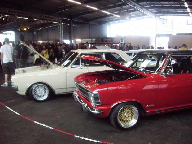

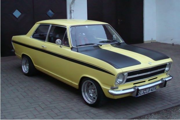

MsSuperman unregistriert
Hallo Andy
Die Fam. Leidinger hat die auf seinen. Aber die breite und ET ist mir jetzt unbekannt.
Dateiname: Frau_Leidinger1.jpg
Dateiname: leidinger.jpg

Schöne Bilder, Danke Marco, hat sonst evtl noch jemand was?
