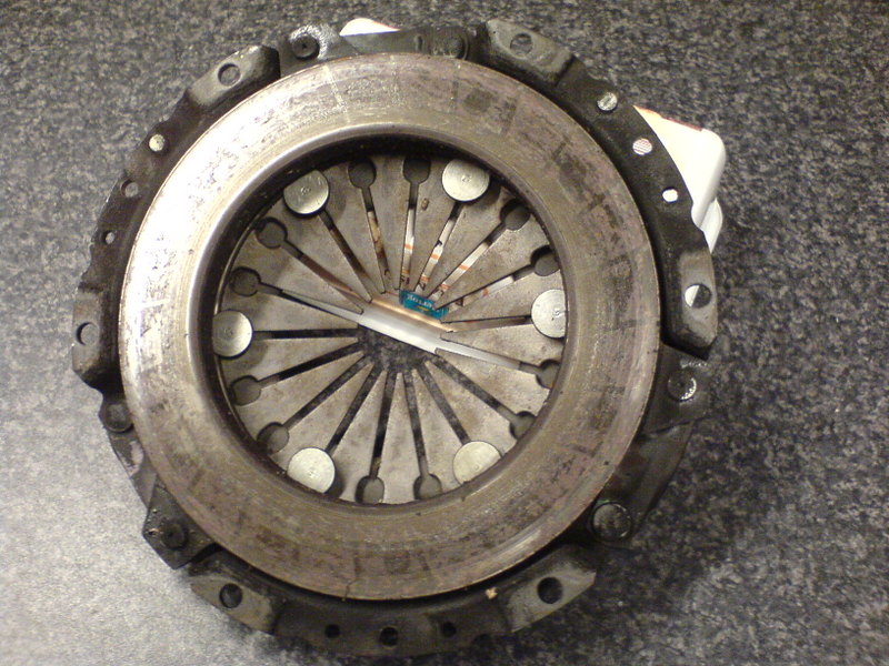

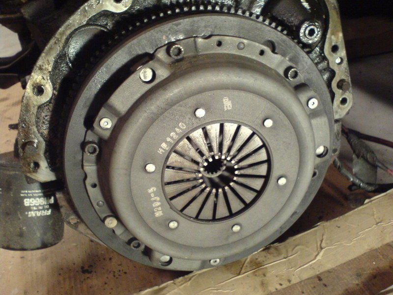

Sehr geehrte Gemeinde!
Eine Frage zur Druckplatte:
Gehört auf das Ende der Membranfeder ein Ring, also dort wo das Ausrücklager gegen drückt? Bei meiner Druckplatte, 11 S, ist dort kein Ring, während bei der Kupplung meines Kumpels, Ascona 16 N, ein Ring ist. Auf Bildern bei OTR oder Konsorten kann ich aber nirgends einen Ring entdecken. Wer kann helfen?
Danke im voraus!

dieses meinst du: kein Ring also.
Gert Bijvank hat diese Bilder (verkleinerte Versionen) angehängt:
   Dateigröße:    Dateiname: drukgroep1.jpg
   Dateigröße:    Dateiname: drukgroep2.jpg
Gert
Dieser Beitrag wurde 1 mal editiert, zum letzten Mal von Gert Bijvank: 05.12.09 13.21.
05.12.09 13.20 Gert Bijvank ist offline E-Mail an Gert Bijvank senden Homepage von Gert Bijvank Beiträge von Gert Bijvank suchen Nehmen Sie Gert Bijvank in Ihre Freundesliste auf AIM-Name von Gert Bijvank: Gert YIM-Name von Gert Bijvank: Gert MSN Passport-Profil von Gert Bijvank anzeigen
RE: Druckplatte Kupplung Auf diesen Beitrag antworten Zitatantwort auf diesen Beitrag erstellen Diesen Beitrag editieren/löschen Diesen Beitrag einem Moderator melden       Zum Anfang der Seite springen
Es ist normalerweise bzw. original kein Ring verbaut.
Habe aber schon neuere Ausführungen gesehen die einen Kunststroffring in der Mitte fürs Ausrücklager haben - schont ein wenig die Auflagefläche des Drucklagers.
Kann auch mit Ring verwendet werden. Hab selber schon welche mit und ohne eingebaut hat immer gut funktioniert.

Vielen Dank für die Antworten, dann bin ich beruhigt und bau den Kram so wieder zusammen.
