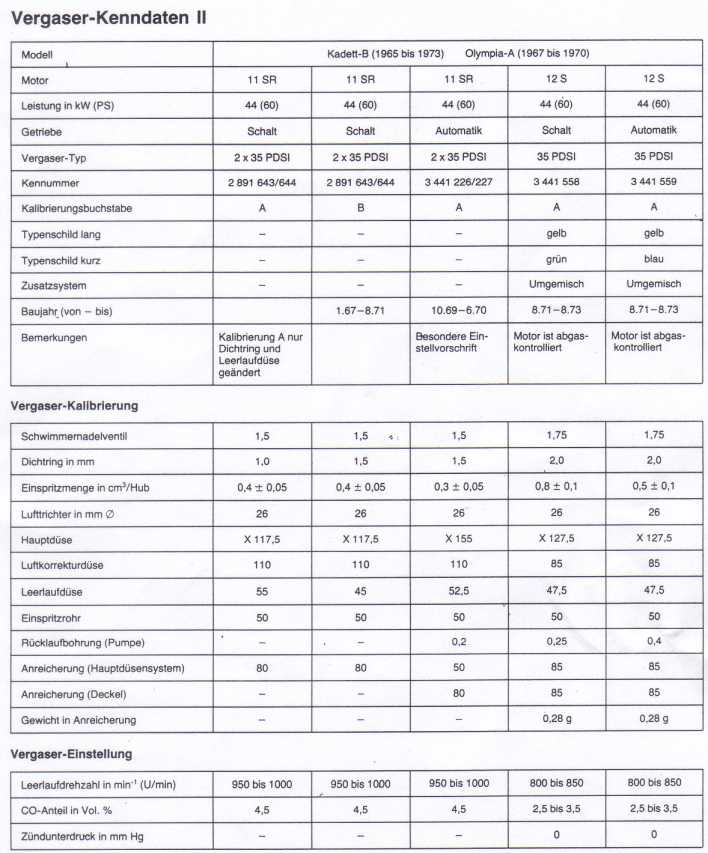

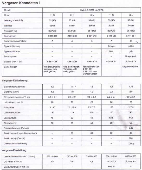

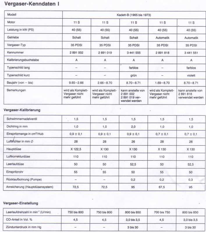

Hallo Gert,
Habe damals meinen 11SR mit einem 12N-Vergaser gefahren,
lief gut und ließ sich auch gut einstellen. Leistung ? Keine Ahnung...
Hier ein paar Tabellen, damit du was passendes findest.
Für einige andere sicherlich auch von Interesse...
   Dateigröße:    Dateiname: vergaser1.jpg
   Dateigröße:    Dateiname: vergaser2.jpg
20.11.09 18.34 trashman ist offline E-Mail an trashman senden Beiträge von trashman suchen Nehmen Sie trashman in Ihre Freundesliste auf

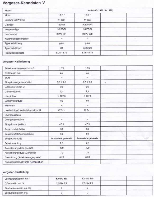

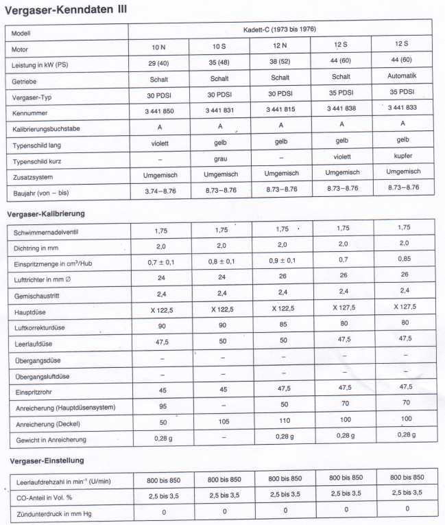

nochn paar...
   Dateigröße:    Dateiname: vergaser3.jpg
   Dateigröße:    Dateiname: vergaser4.jpg

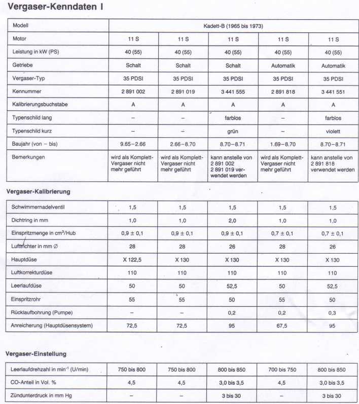

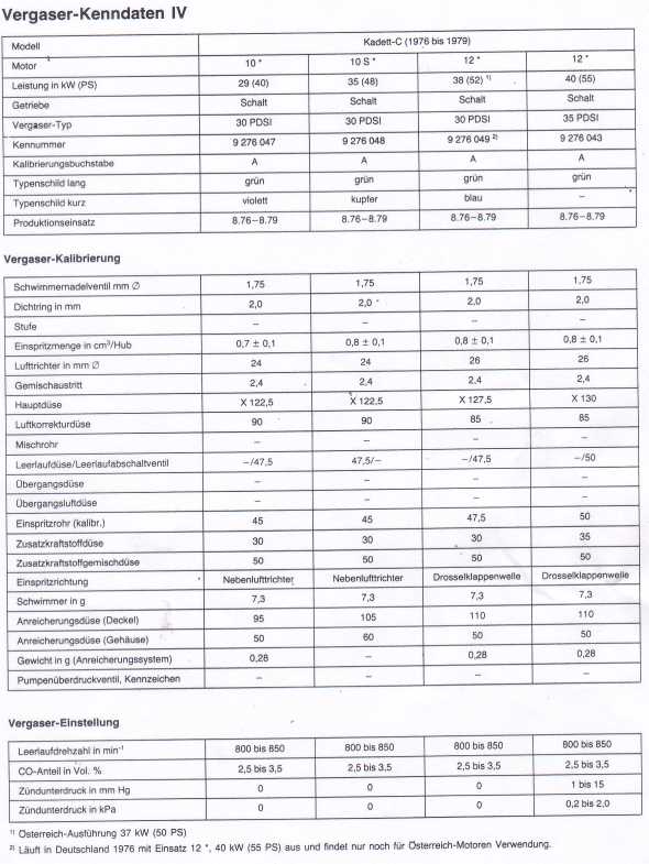

und nochn paar...
   Dateigröße:    Dateiname: vergaser5.jpg
   Dateigröße:    Dateiname: vergaser6.jpg

Klasse klatsch ich habe die gleich gespeichert+ausgedrückt.
Alle Vergaser in einer (naja 6) Blick(e) Top

Danke Thomas für deine Tabellen; damit habe ich einiges!! Einsicht bekommen, welche Vergaser wo gehören Top
Ich versuche noch einige Zeit ob sich einen 1.1S Vergaser auftreiben lässt.
Wenn nicht, dan werde ich es mit einen 1.2N mit neue Lufttrichter (28 ), Hauptdüse (x135) und Luftkorrekturdüse (110) versuchen.
Dann werde ich dich nach deinen Vergaser fragen hut
