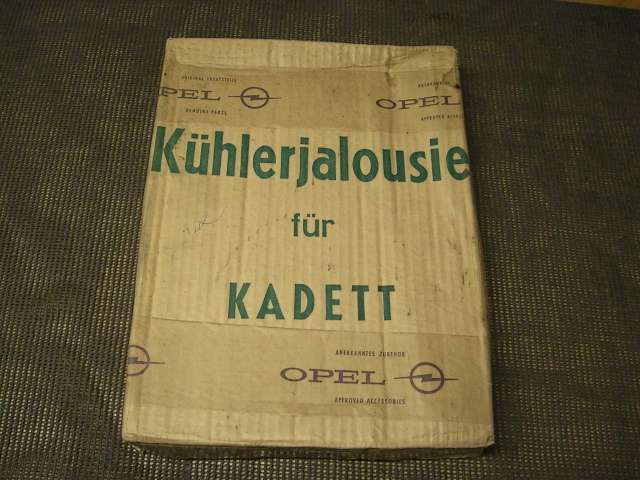

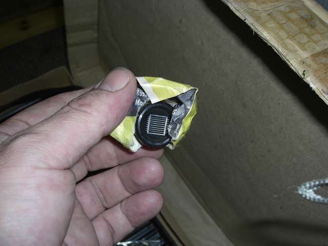

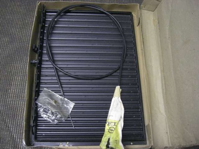

Vieleicht hilft ja noch ne Kühlerjalousie, dann wird er schneller warm!
Habe noch eine Neue zu liegen!
   Dateigröße:    Dateiname: CIMG2042.jpg
   Dateigröße:    Dateiname: CIMG2043.jpg
   Dateigröße:    Dateiname: CIMG2044.jpg
