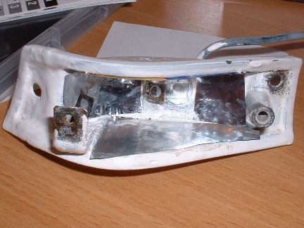

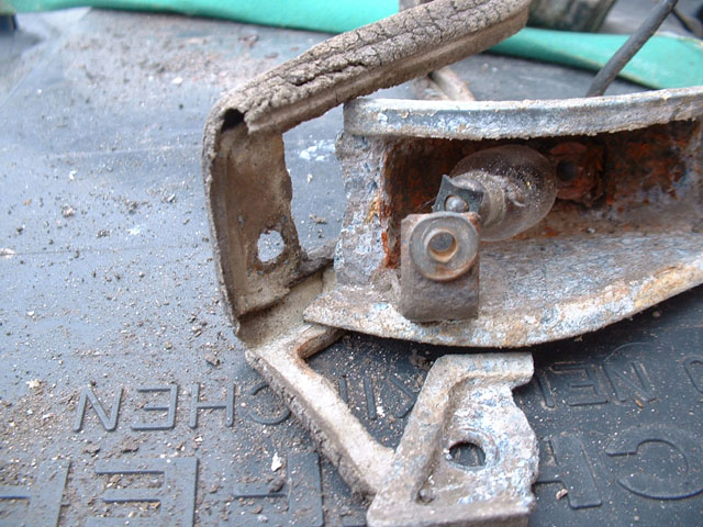

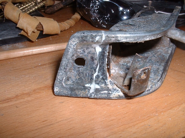

Habe heute mal was ausprobiert...
mir ist vor ein paar Wochen beim ausgraben/entfernen einer Hecke eine alte Chipstüte aufgefallen, die lag bestimmt zehn Jahre unter der Erde und hat noch wunderbar reflektiert.
Heute ein paar Stücke aus einer Tüte ausgeschnitten und mit Sekundenkleber in das frisch geflickte Blinkergehäuse eingeklebt, bin gespannt wie lange das funktioniert.

hey, tolle Idee!
- hoffentlich reicht die Masse über die ( jetzt nur noch eine ) Schraube
