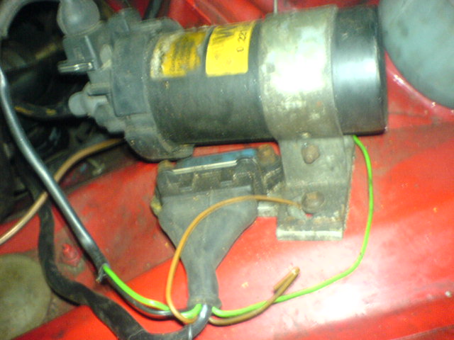

hat die Zündspule Masse ?(braunes Kabel)
Big-Elch hat dieses Bild (verkleinerte Version) angehängt:
   Dateigröße:    Dateiname: corsarzündung.jpg
28.09.09 20.54 Big-Elch ist offline E-Mail an Big-Elch senden Beiträge von Big-Elch suchen Nehmen Sie Big-Elch in Ihre Freundesliste auf Fügen Sie Big-Elch in Ihre Kontaktliste ein
Themenstarter Thema begonnen von Gert Bijvank
RE: Eelktronische Zündung Auf diesen Beitrag antworten Zitatantwort auf diesen Beitrag erstellen Diesen Beitrag editieren/löschen Diesen Beitrag einem Moderator melden       Zum Anfang der Seite springen
Ja,hat die auch.
braun/masse, schwarz/12V, grün/an 1, schwarz/an 15.
Alles wie im Coupé; nur zusätliches schwarz/braun und grün der DZM habe ich weggenommen.

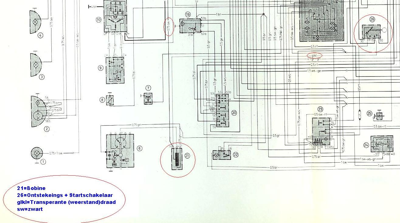

Wollt mal was zu dem Widerstandskabel fragen. Habe meine Corsa Zündung an das "durchsichtige" Kabel gehangen. Denn mit dem Multimeter hab ich dort 12V gemessen. Die Zündung funktioniert auch. Aber beim Starten muss ich länger den Anlasser drehen, wie bei der Kontaktzündung. Daher meine Frage ob das Widerstandkabel nur nen Widerstand bei entsprechendem Strom aufweist und so mit dem Multimeter 12V statt 9V gemessen wird. Gemessen hab ich bei Zündung an und Motor aus.
29.09.09 10.58
Ich habe mich erzählen lassen, das man das nicht so einfach durchmessen kann; frag mir aber nicht warum. Dafür bin ich zu crazy biggrin
An meine "normale" Zündung hängen 2 Kabel an 15.
Schwarz kommt vom Anlasser (auch dort auf 15) und bringt beim Anlassen 12V. (braucht kraft,)
Wenn der Anlasser nicht betätigt wird, bekommt der auch kein Spannung und tut diese schwarze also auch nichts.(wird durch das Relais betätigt; Realais wird durch Kabel rot/schwarz auf 50 aktiviert)
Durchsichtig=Widerstandkabel und soll die "Dauerspannung" von 12V auf 9V hinunterbringen.
glkl=Widerstandkabel

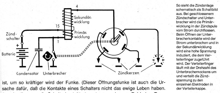

Wenn die 12V an Klemme 15 anliegen haben wir schon mal Spannung an der Spule. Um zu gucken ob diese auch durch die Spule geht, musst du die Kabel an Klemme 1 entfernen und dort die Prüflampe dranhalten. Dort sollten jetzt 12 Volt sein. Wenn nicht, ist die Primärwicklung defekt.
Auf dem Bild ist der Aufbau einer Kontaktgesteuerten Zündung zu sehen. Der Unterschied ist jetzt nur, das der Kontakt durch einen Hallgeber ersetzt wird, der vom Modul abgefragt wird und den Kontakt 1 schaltet.
