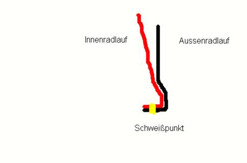

Höhnie
Dabei seit: 20.01.05
Herkunft: Duisburg-Meiderich
Tach!
Kleine Skizze im Anhang.
Hoffe es reicht. Alle 2 cm ein Schweißpunkt.
Wenn Du das mit dem Stoßschweißen kannst mach es. Wenn nicht besser überlappen und gut versiegeln.

28.02.11 08.35 |
Genau da sitzt das Rostproblem weil es zwischen den aufeinanderliegenden Blechen hervorrostet.
Wenn du beide schweißen mußt würde ich empfehlen den innenradlauf knapp in der Blechkante nahtzuverschweißen mit den Aussenradlauf.
Habe das bei vielen Opels schon mehrfach gemacht und bisher keine Probleme mehr mit dem Rost an diesen Stellen gehabt trotz originaler Optik
28.02.11 08.39 |
