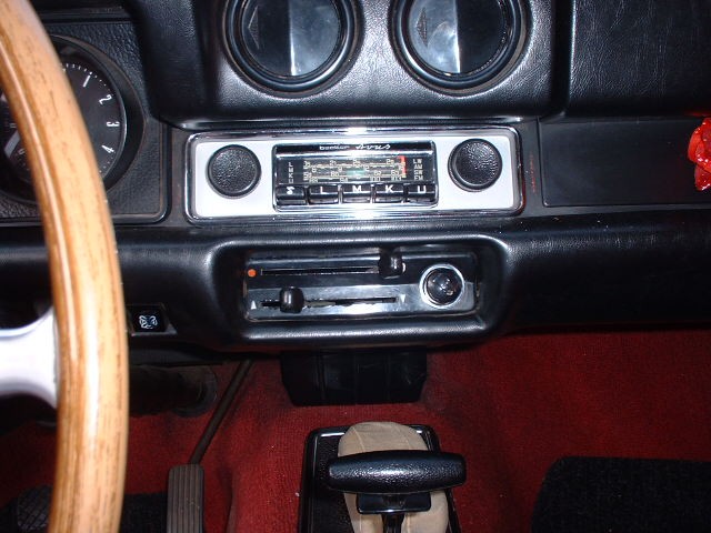

Das zweite habe ich in meine Kieme verbaut und bin zufrieden.Nur die Blende die dabei war hatte mir nicht gefallen und habe deshalb mir aus dünnem Blech eine neue Blende gebastelt.
