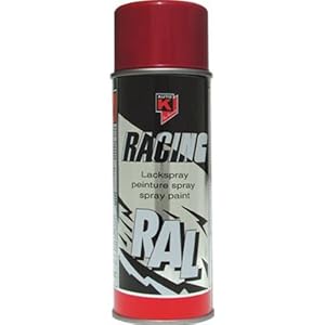

Danke Yogi, werd ich tun.
Denke ich werde Rubinrot nehmen.
Schätze das passt so ungefähr, oder?
http://ecx.images-amazon.com/images/I/41...L500_AA300_.jpg
