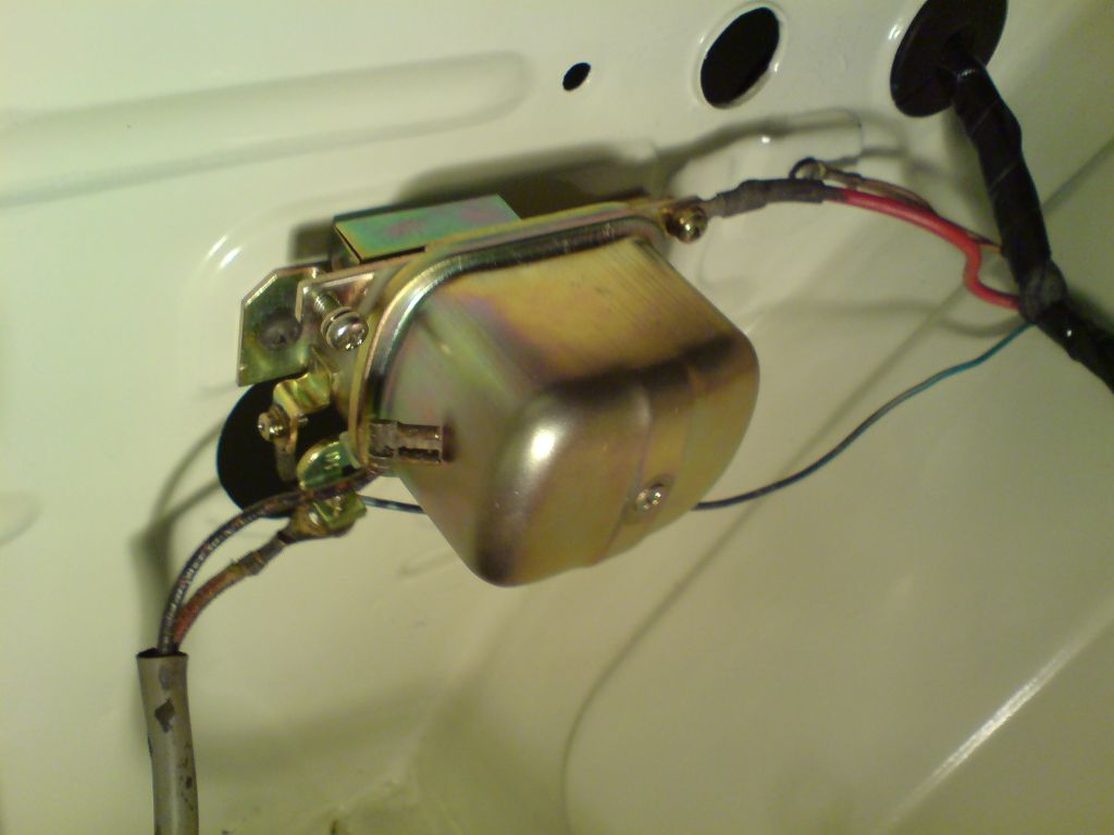

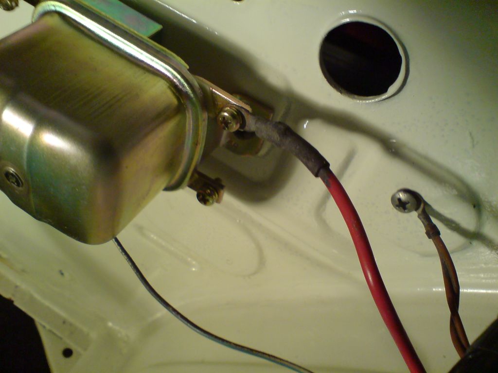

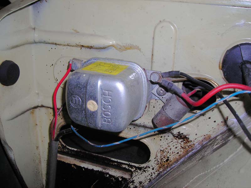

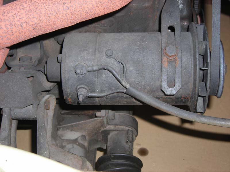

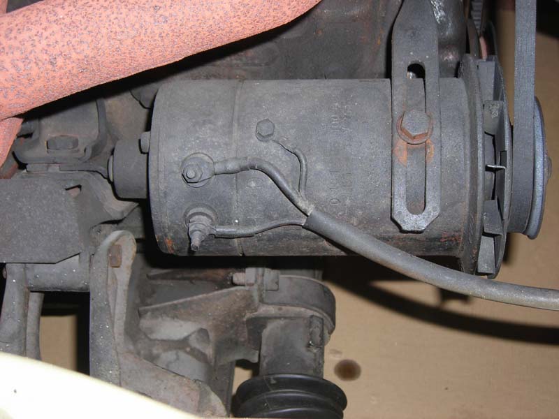

Frage 1:
Anschluss des externen Gleichstromlichtmaschinenreglers: stimmt das so? Das Kabel mit dem großen runden Kabelschuh an den unteren Anschluss und das andere an den oberen Anschluss... und blau auf den seitlichen Anschluss?

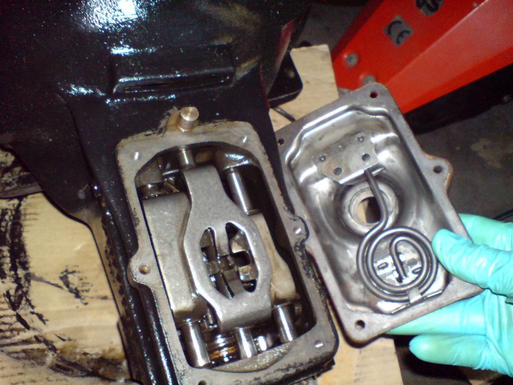

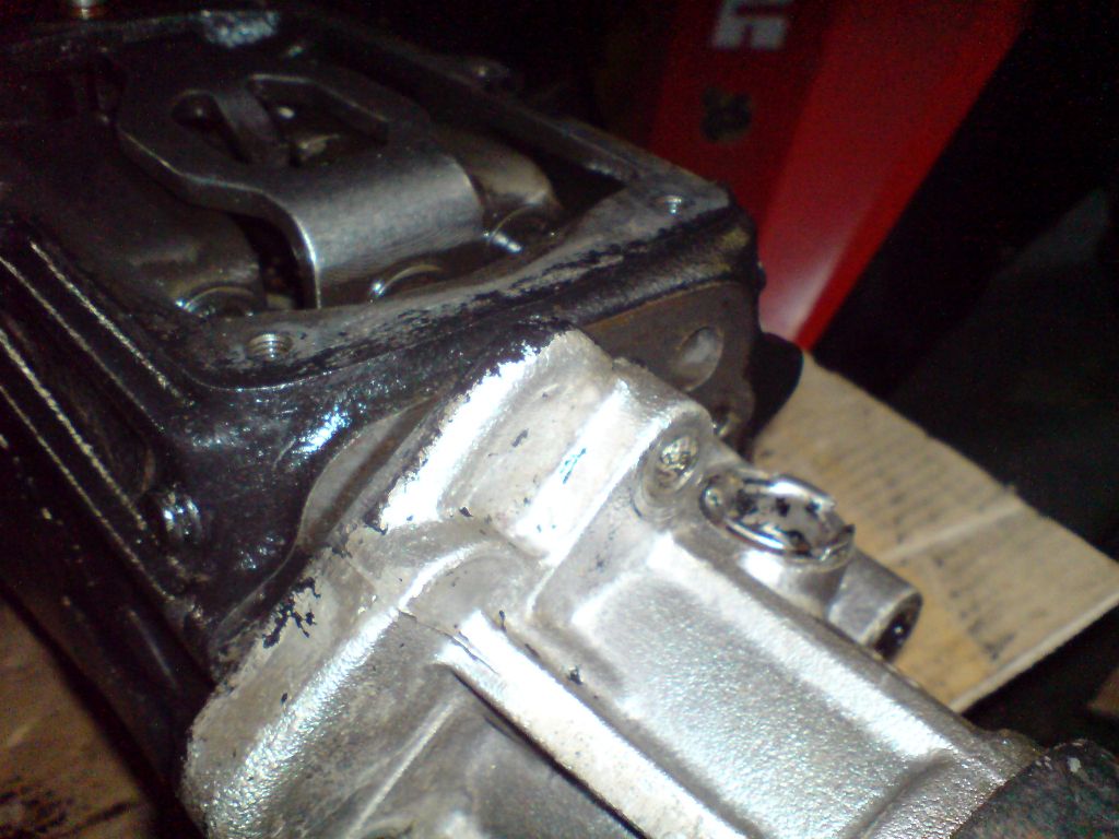

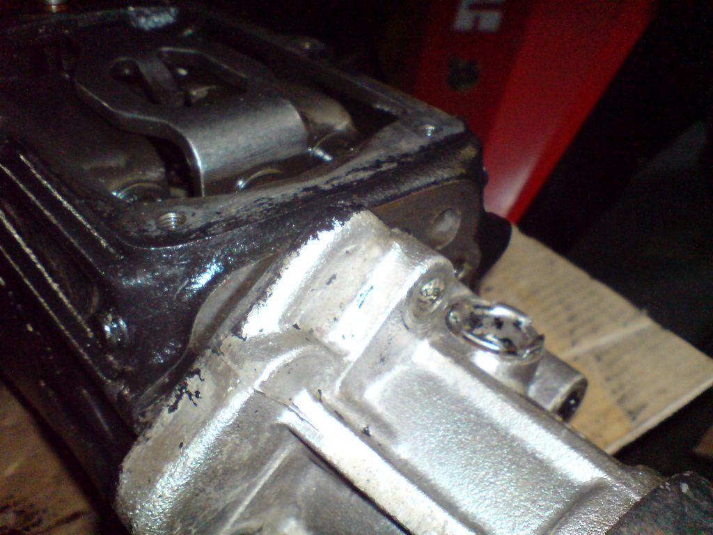

Frage 2:
hatte bis jetzt mit Getrieben nicht viel zu tun. Hab heute mal den großen, hinteren Simmering ersetzt. Soweit alles klar. Dann den Rückfahrscheinwerferschalter erneuert (war ausgebrochen). Da gehört ein Blechdichtring oder Kupferdichtring darunter, eventuell noch flüssige "Schraubensicherung"?
Wo bekomm ich noch Dichtungen für das Alu-Getriebeendstück (das, wo der Simmering drinnen ist), woher eine für den Getriebedeckel? Wie geht das Teil überhaupt ab? Wenn ich die 4 Schrauben und den Schalter abschraube ist es zwar gelockert, aber geht nicht runter? (das Endstück, nicht der Deckel
) Stimmt die am Foto gezeigt Einbauanordnung, oder gehört der Deckel um 180° verdreht?
Wo ist eigentlich der vordere, kleinere Simmering?
Fragen über Fragen...
Dateiname: regler.jpg
Dateiname: regler2.jpg
Dateiname: getriebe1.jpg
Dateiname: getriebe2.jpg

Das Getriebe-Endstück geht nur zusammen mit der Hauptwelle raus,
d.h. das Getriebe muss leider komplett zerlegt werden...
Dichtungen gibts noch bei den üblichen verdächtigen Teilehändlern oder
selber schnippeln, ist nur ne Papierdichtung
Der vordere kleine Simmerring ist hinter der Hülse, wo das Ausrücklager drauf läuft, geht nach entfernen des Sprengrings ab, Simmerring in Rückseite der Hülse.

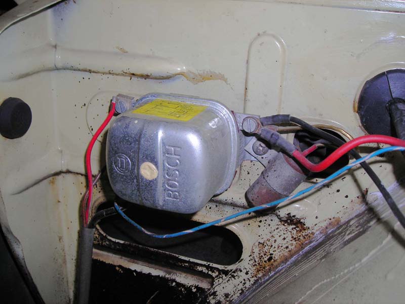

Hallo Julian,
sehr sauberes Auto (zumindest an dieser Stelle
Meiner ist da etwas dreckiger (Unterbodenschutz vom Vorbesitzer)

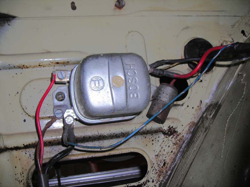

Ich hab hier mal 3 Fotos, da kannst du vergleichen, ich hoffe der Regler hat die gleiche Belegung, normalerweise gibt es auf den Anschlüssen Einprägungen mit den Klemmenbezeichnungen.
Gruß Thomas
P.S. das eine schwarze Kabel auf der rechten Seite, beim Kondensator (Enstörung) geht zur Motorraumbeleuchtung, das hast du event. nicht
Tom-OP66 hat diese Bilder (verkleinerte Versionen) angehängt: |
Dateiname: Lima Regler 1.jpg
Dateiname: Lima Regler 2.jpg

| RE: Anschluss ext. Regler und Getriebe |
Hallo, noch ein Bild von der anderen Seite
Gruß Thomas
Tom-OP66 hat dieses Bild (verkleinerte Version) angehängt: |
Dateiname: Lima Regler 3.jpg

Hallo Julian,
ich hab dir noch ein Foto angehängt vom Kabelbaum zur Lima
Konnte nur leider keinen Text ins Bild einfügen, die Datei würde dann zu groß.
Auf dem Bild sehen alle Kabel leider schwarz aus, verm. Farbe und/oder Uboschutz von früher.
das dicke Kabel ist schwarz und ist D+
das dünne an der anderen Klemme ist rot und ist DF
das dünne das auf dem Gehäuse verschraubt ist, ist braun und D-
Gruß Thomas

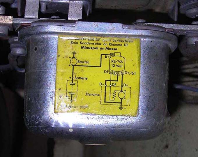

Zu 1) Prüfe das die Klemmenbezeichnungen von der Lima mit denen des Reglers übereinstimmen (DF/D+/D-)
B+ ist nur am Regler.
Zu2) Endstück nur mit Hauptwelle zum ausbauen und dann ist innen soviel ich weiß ein sicherungsring der die Welle am Endstück Lager hält.
Getriebe zerlegen wirst nicht drum rumkommen.
