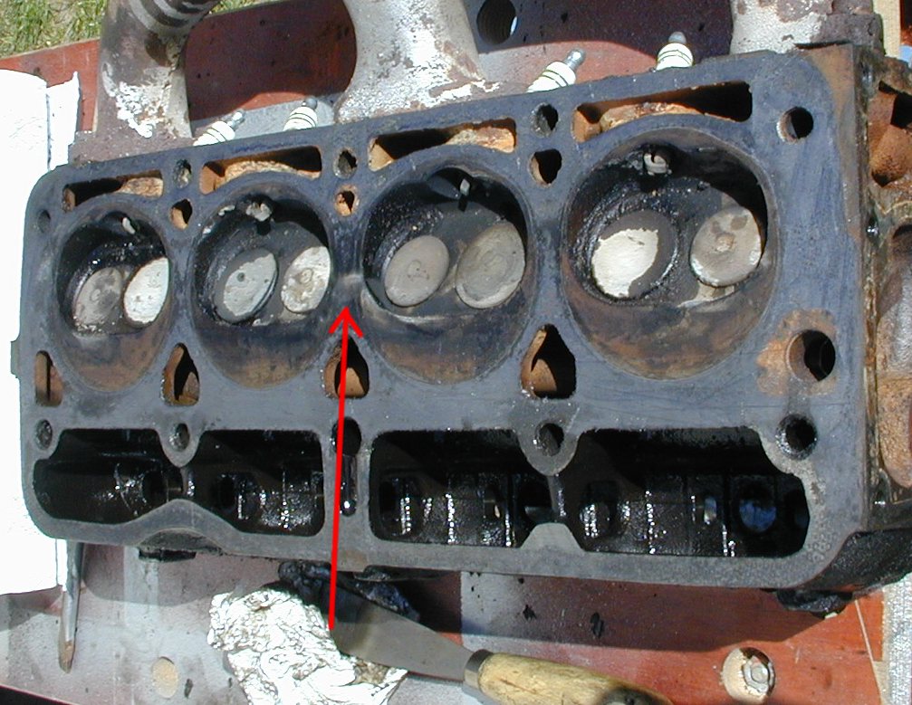

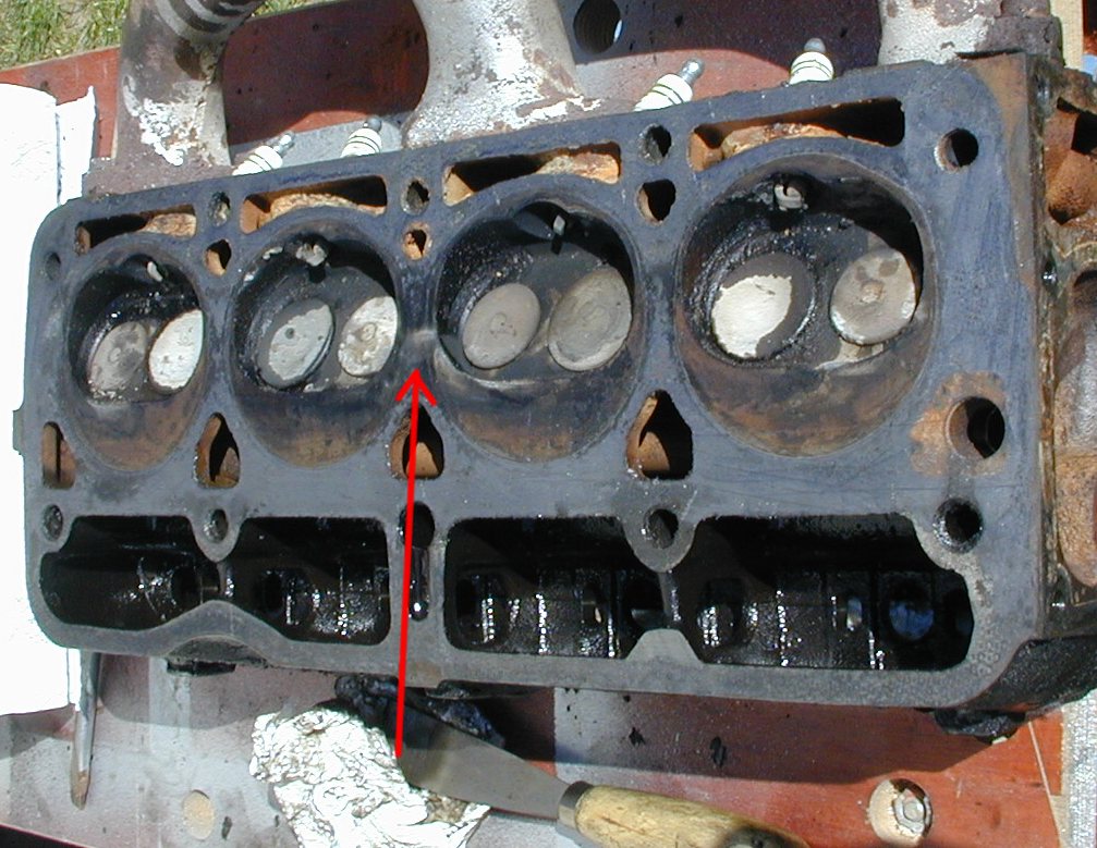

Hier noch ein Bild, auf dem man schön sehen kann, wo es die Dichtung erwischt hatte:

Die Stelle, an der Deine Kopfdichtung durchgebrannt ist, ist typisch; hier gibt sie meistens den Geist auf. Mir selbst ist das zweimal passiert, 2002 (bei einem 11, 50 PS) und 1989 (11SR, 60 PS). In beiden Fällen war es zwischen Zylinder zwei und drei...
