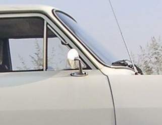

Ich meine, das Thema ist hier schon mal eingehend erörtert worden. In der Suche habe ich aber nichts gefunden, na dann will ich mal referieren.
Der linke Spiegel saß zunächst an der Tür ganz vorn. Ab etwa Januar'69 saß er dann deutlich weiter hinten beim Fenstersteg, also direkt hinter dem Drehfenster. Diese Änderung bewirkt, daß man im Spiegel einfach mehr sieht, weil er näher dran ist.
Der rechte Spiegel war auf dem deutschen Markt nur an jedem Caravan vorhanden, weil man nach deutscher STVO bei nur einem Außenspiegel den Wagen nicht dachhoch beladen darf. Für Limousinen und Coupés wurde der rechte Spiegel nicht als Extra angeboten. Wohl deshalb gibt es heute so wenige originale rechte Spiegel und Referenzmodelle, von denen man die Maße für die Löcher abnehmen kann.
Nun kommt der Moment, wo der Elefant das Wasser lässt. biggrin Wenn er genau so angebracht wird wie der linke, dann ist die A-Säule im Blickfeld. Das ist doof. Also wurde eine andere Position gewählt, die tatsächlich dem Drehfenster etwas in die Quere kommt, wenn man es weit aufdreht, bei 90° ist Schluss. Dafür kann man im Spiegel etwas sehen. Die Änderung im Januar'69 gilt nur für links, die rechte Spiegelposition wurde nicht geändert.
Vom vorderen Schraubenloch des Spiegels zum vorderen Ende der Tür-Oberkante etwa 70mm. Wer einen Caravan mit originaler Tür hat, kann ja mal messen.
Das geschriebene gilt übrigens für Linkslenker, bei Rechtslenkern mag das anders sein...
Matthias hut
Eben habe ich EDIT getroffen und sie sagt es sind rechts 70 mm. Und links sind es 10 mm. Vielleicht sollte ich mal eine Zeichnung machen?
CaravanLuxus hat dieses Bild (verkleinerte Version) angehängt:
   Dateigröße:    Dateiname: SpiegelRechts.jpg
12.05.09 23.40 CaravanLuxus ist offline E-Mail an CaravanLuxus senden Beiträge von CaravanLuxus suchen Nehmen Sie CaravanLuxus in Ihre Freundesliste auf
