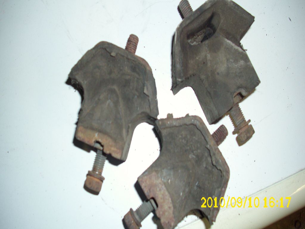

Weiss garnicht wo dass Problem liegt? bau die Commo Böcke ein und hol dir ein Hosenrohr von Risse oder Friedrich, mit den dicken Hosenrohren fürn Kadett dran schrauben und fertig, fährt mein Kumpel auch. man kann auch die ganze Anlage nehmen, muss nur hinten das Rohr über die Achse verlängern mit einem Bogen. gr armin

Wo bekommt man neue Commo-böcke her?
Wenn du noch welche hast würde ich die nehmen wenn du Sie mir verkaufen möchtest.
10.09.10 10.21 |
Hab noch zwei gefunden, hier siehst du mal den Unterschied. die für GT Rekord C gibts noch bei O.T.R Opel. neu die Commo A nicht.
