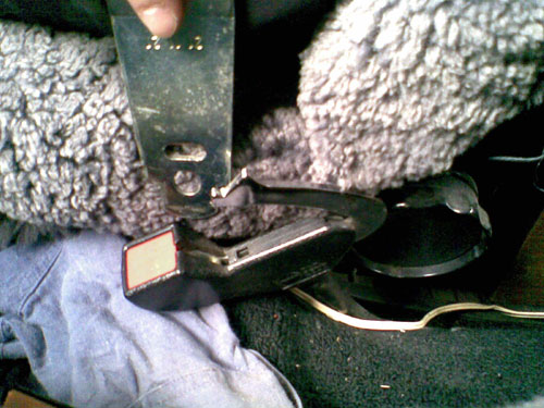

kann mir jemand weiterhelfen? mein fahrergurt im b kadett ist funktionsfähig. der beifahrergurt hingegen scheint irgendwann mal ausgetauscht worden zu sein. hat jemand schon mal so einen gesehen (siehe anhang) und weiß wie er zu schließen ist? ich dachte immer ich bin technisch versiert, aber bisher konnte mir auch sonst niemand sagen wie das gehen soll. ;) vielen dank.

kannste vieleicht noch ein paar bilder mehr machen?
damit mas genauer sieht

mehr fotos macht das ganze wahrscheinlich auch nicht erkennbarer. ;)
auf dem foto sieht man das gurtschloss, der rechte metallische hebel geht unter dem roten drückknopf ins schloss. irgendwie muss das gurtteil darein. ich vermute, dass gurt und gurtschloss nicht zusammen passen. wollte das hier noch einmal bestätigt wissen.

schau mal auf das schloss und die schnalle (den gesamten gurt) ob es der gleiche hersteller ist wenn was draufsteht
dann weis man obs zusammen gehört oder nicht
aber wie des funktionieren soll hab ich auch keinen ahnung
denk auch das des nicht zusammengehört
ps. würde des zeug rausschmeisen und was anständiges wieder reinmachen

Kenne ein ähnliches System aus nem `75 Saab 99. Vllt. hilft es ja was.

kannst meine alten ausm kadett haben
sind von audi
bild folgt

Moin zusammen,
das ist ein Gurtschloss wie es auch in meiner 77er Carina verbaut ist. Den Gurt hängst du unter den Metallhebel und klickst ihn denn ins Schloss ein. Geile Sache und jeder der einsteigt und sich anschnallen will weiss erstmal nicht weiter

Solche Gurtschlösser hatte ich damals in meinem Toyota Corolla Coupe Bj.1978

dito. allerdings im C-Rekord Caravan.
