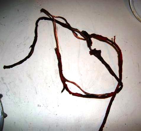

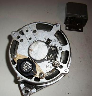

#hi habe heute mal neue Kabel gezogen, und die alte Lima wieder eingebaut.
Hier noch Fotos der Terrorlima!
Das Kabel hat total verkohlt vom Anlasser bis zur stelle wo die Kabel zur Lima und in den Fahrgastraum geht.
Seit dem ich die neuen Kabel gezogen habe spinnt teilweise die ganze Elektrik.
Ich drehe den Zündschlüssel und nichts passiert , keine Ladetkontrollleuchte noch öldruck.
Hatte schon die Vermutung der Anlasser sei defekt aber dann wie aus gottes Hand gehts wieder.
Habe so das Gefühl es liegt an den Anlasserkabeln die den Magnetschlater betätigen.
Wenn ich an den beiden bei laufendem Motor ruttle schwankt die Drehzahl und er geht aus.
Wird wohl ein schönes WE, und alles nur wegen einer defekten Lima, die ich hier übers Forum als OK gekauft habe, MIST.!!!
