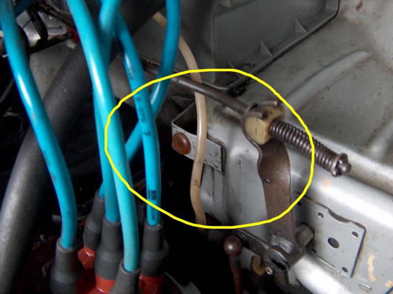

Um es mal etwas einzukreisen, hat dein Wagen diese Blechlasche an der Spritzwand ? Das wäre ein Hinweis auf den 11SR Motor...
   Dateigröße:    Dateiname: K800_Blechlasche.jpg
19.09.11 17.53 trashman ist offline E-Mail an trashman senden Beiträge von trashman suchen Nehmen Sie trashman in Ihre Freundesliste auf
Blitz18
miles gregarius
Dabei seit: 07.09.11
Themenstarter Thema begonnen von Blitz18
habe gerade nachgesehen und das Blechschild ist vorhanden sowie die eingekreiste Blechlasche mit Gummi ebenfalls...also war mal ein SR motor drin. oder vielleicht fehlt ja nur der vergaser????
