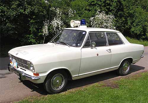

Original von 66er Rallye
Ist ja soweit alles klar, aber was ist ein Kadett B-LF
LF steht für "Löschfahrzeug"; war ein Sondermodell für die deutschen freiwilligen Feuerwehren, wurde nur in der Farbe RAL 3000 und mit 24V-Tatütataa-Elektrik ausgeliefert biggrin
danke für die Auskunft...war ja nur mal ne Frage...
...obwohl so ein roter Kadett mit Blaulicht und 24V ist nicht schlecht. biggrin
Ist aber kein Platz um einen zweiten Akku in Reihe einzubauen damit man die 24 V bekommt.
Habe was gefunden, ist aber kein RAL 3000 smile
