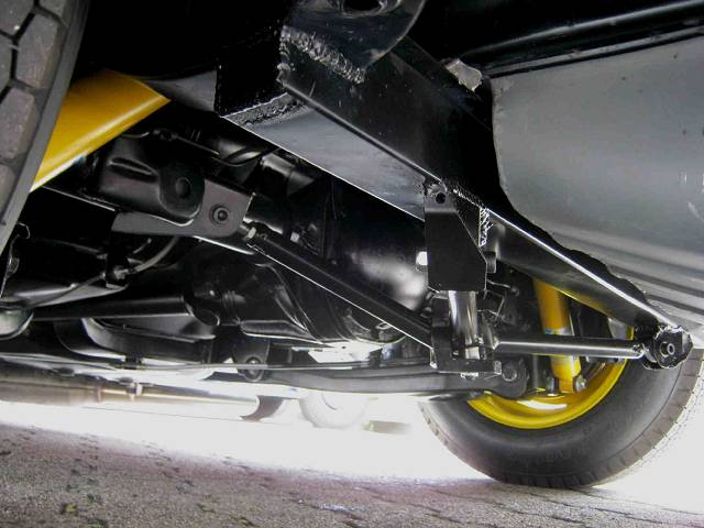

Wattgestange war gestern, Reaktionsdreieck ist das Zauberwort, so wie bei dem Opelnachbau der Schwarzen Witwe. Gut das Teil ist auch von vorgestern, hat aber nicht jeder, auser den Alfafahrern.
Das Bild hab ich mir von Polifax ausgeliehen, wurde von Ihm bei den Opel Villen gemacht.
mvk1234 hat dieses Bild (verkleinerte Version) angehängt:
   Dateigröße:    Dateiname: k-taxi.jpg
