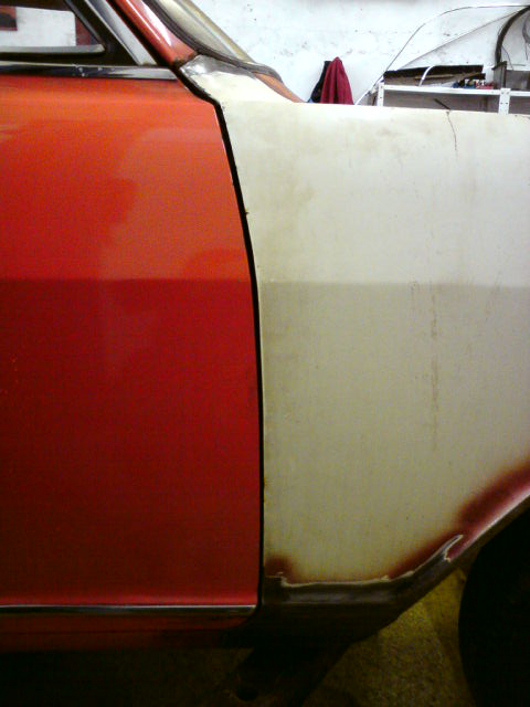

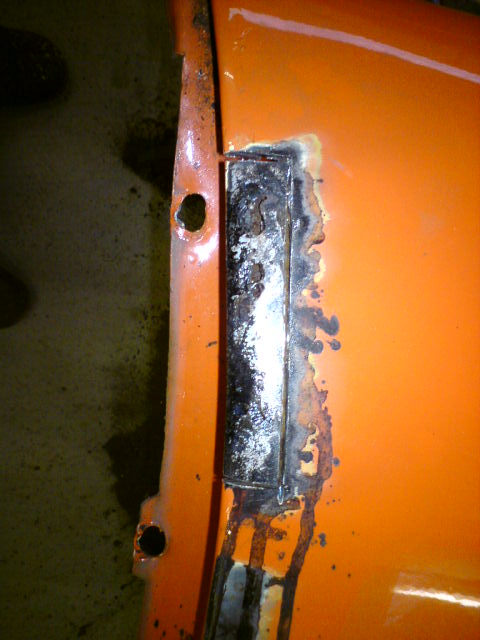

Danke schon mal für die Antworten! Werde gleich mal nachschauen!
Meine jetzigen saßen so dran!

das sind Repro`s

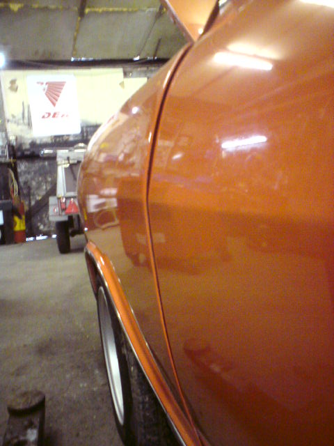

Ja sind wohl Repro´s! Und an der wißen Limo die ich habe sind auch wohl Repro´s dran!
Aber ich habe heute schon mal einen provisorisch dran gemacht und es passte ganz gut bis auf das spaltmaß zur tür hin!
Werde aber wohl den Flügel nehmen da der andere nich mehr zu retten ist!
Gruß Thomas

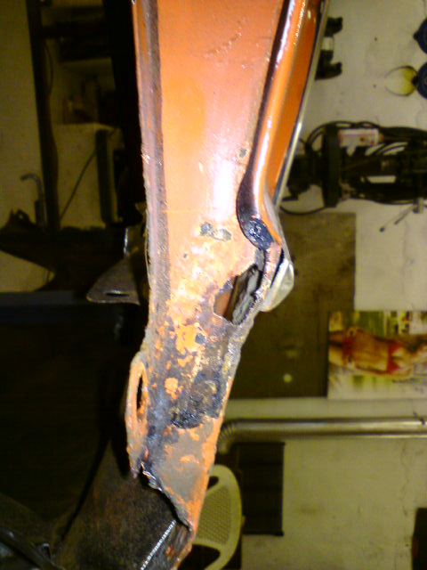

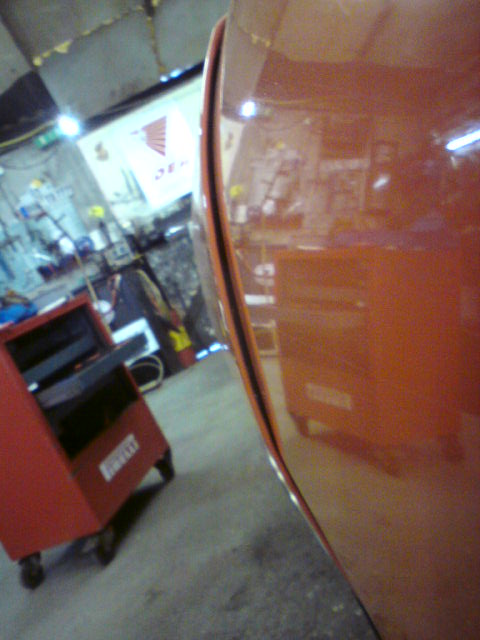

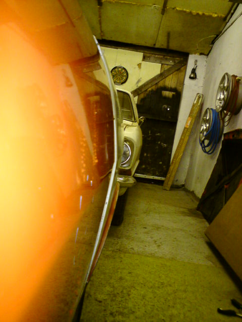

noch mehr Bilder:
ThomasD hat diese Bilder (verkleinerte Versionen) angehängt: |
Dateiname: Kadett 068.jpg
Dateiname: Kadett 070.jpg

Original von MobilZoo
das sind Repro`s |
und Friedhelm,
was sind das für Kotflugels, es sind auch Repro's, als man sie gut drauf macht dan sieht man niks.
