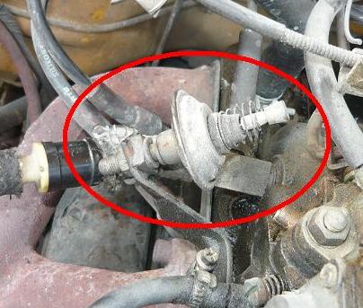

Sieht aus wie ne Unterdruckdose,ist aber nirgends angeschlossen,soweit ich das sehen konnte. Hängt,wenn man vorm Auto steht,links neben dem Vergaser.

das ist ein Gasgestänge Dämpfer....ist beim Automatikvergaser drann um ein zu schnelles zurückschlagen deß Gestänges zu verhindern....

wenn der kaputt ist (fast immer...) schaltet die automatic beim gaslupfen sehr hart runter, durch die unterdrucksteuerung.

Das hat dann aber nichts mit dem Verschlucken beim Gasgeben zu tun, oder?
02.03.09 00.23 |
nein, hat es nicht. Siehe Erklärung von Greenie und Doc Motor. Mit "lupfen" ist loslassen gemeint bzw. Gas wegnehmen. Wenn man also das Ding am Vergaser hat und dann vom Gaspedal geht (oder vielleicht sogar abrutscht ), sinkt die Motordrehzahl langsdamer als mit ohne dem Dingens...

verschlucken beim gasgeben deutet auf eine nicht richtig eingestellte beschleunigerpumpe... (sufu!)
