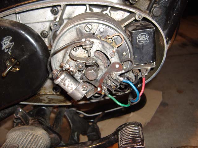

@foeppinger
Wieviiel Plazt hast du denn bei deiner BMW bzw. wie groß ist den der Regler? Habe bei meiner DKW den LIMA Regler durch einen elektronischen von MZ getauscht (meine so um 15 oder 20€) die gibt´s für 6V und 12V ...sollte wohl aber auch 6V sein, oder?
Habe leider hier nur ein Bild von vor dem Umbau, aber Platzmässig hat das Ding bei mir so reingepasst, das es von aussen noch original aussieht.
Für die DKW´s (wahrscheinlich auch für die BMW´s ?) gibt es auch elektronische Regler im original Gehäuse, kosten dann aber auch 120€ mad
Seit dem keine Probleme mehr mit der Batterie. smile

??? wie passt das jetzt hier rein???

Hi Bert
ich glaub du hast da was missverstanden biggrin
bei meiner BMW hab ich auch schon nen el.Regler drin und der funktioniert eben auch einwandfrei. blink
Die Frage bezog sich auf den Kadett-Regler,ob der elektronisch oder mechanisch ist.
Aber trotzdem danke für den Tip Top
