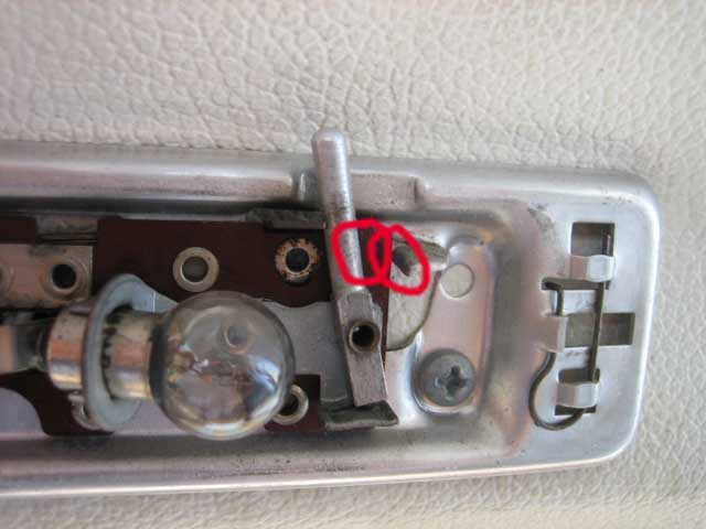

Hast Du schon mal gemessen ob Spannung an Innerraumbeleuchtung anliegt?
Mich hat diese auch schon geärgert, die "original" Birne hatte einen internen Wackelkontakt crazy und erste neue war ganz kaputt (das war ja schnell erkannt).
was dann noch problematisch war, war der Kontakt von Hebel zur Masse, da war eine oxidschicht und schon ging´s Licht aus bzw. gar nicht an.
Also neben den Kontakten für die Lampe auch mal dort reinigen.
Die untere Kontaktfläche mit der Kugel im Hebel war noch gut, aber ein Blick daruf kann ja auch nix schaden.
Viel Erfolg beim Erleuchten

Die Innenraumbeleuchtung geht wieder. es waren mehere Fehler. Erstens kabel falsch gesteckt, Masseproblem und das kleine Birnchen war defekt.
