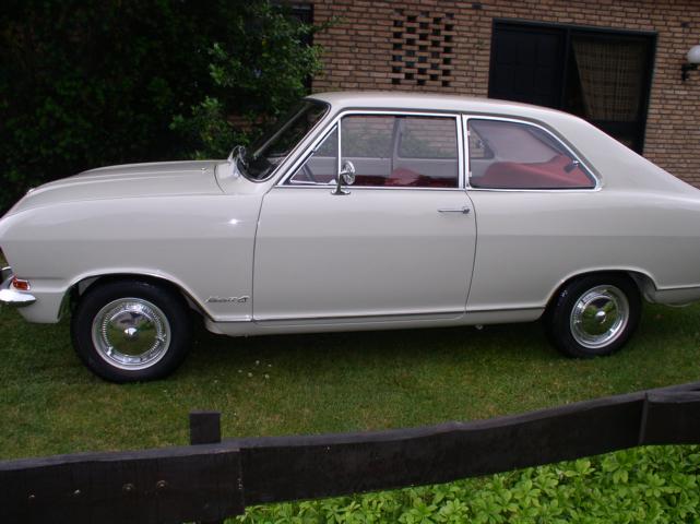

vieleicht kann man das auf dem Bild abschätzen ?
Dateiname: 01 Opel Foto 826 1967 rallye.jpg

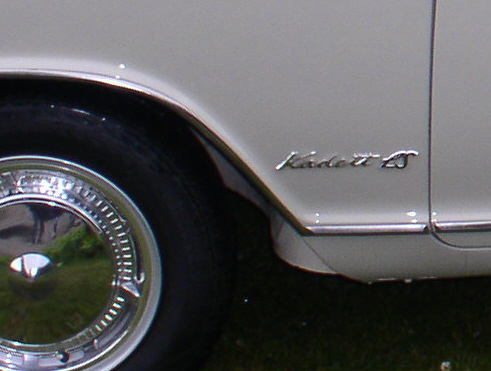

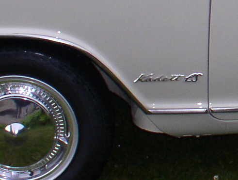

vielleicht hilft das hier ja?
Gruß Sven
Kadett B LF 69 hat dieses Bild (verkleinerte Version) angehängt: |
Dateiname: Opel von links Ausschnitt.jpg

Ich vermute, der Kadett L und der Kadett LS hatten die Kadett-Schriftzüge etwas anders positioniert. Auch beschleicht mich das Gefühl, auf Deinem Bild seien die Schriftzüge nicht ganz gerade und nicht ganz gleich hoch..?

@CaravanLuxus
vielleicht liegt es daran, das das original Bild nicht "gerade" ist.
Habe nur den Ausschnitt vergrößert.
Gruß Sven
Dateiname: K640_Opel von links.jpg

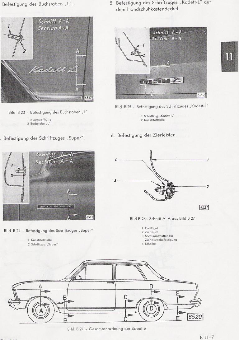

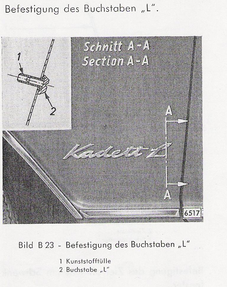

so, habe gerade nochmal im Werkstatthandbuch gesucht.
Habe aber nur dieses hier gefunden.
Sind leider wieder keine Zentimeter angaben bei, aber vielleicht hilft es ja doch.
Gruß Sven

Hallo Sven,genau so etwas gibt es auch mit genauen Maßangaben.Aber das hier ist auch schon nicht schlecht.
Danke
Gruß Frank
