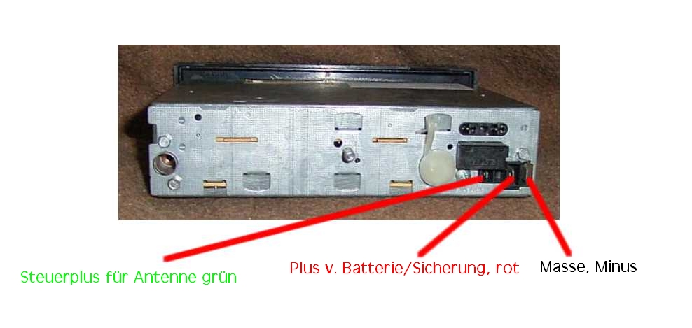

Dann gehe ich vor Rot=12V (hole ich mir von Sicherung 1),
Schwarz an Masse und Grün steuerung.
Anschlüsse rechts unten;
rechts=masse, mitten (groß)=12V Radio, links(kleiner)=steuerung Antenne
__________________ Gert

Schwarz = Masse
Rot= Dauerplus über Sicherung
Grün= Signal vom Radio
