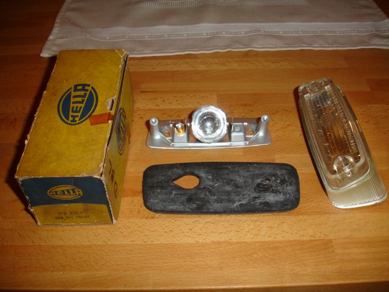

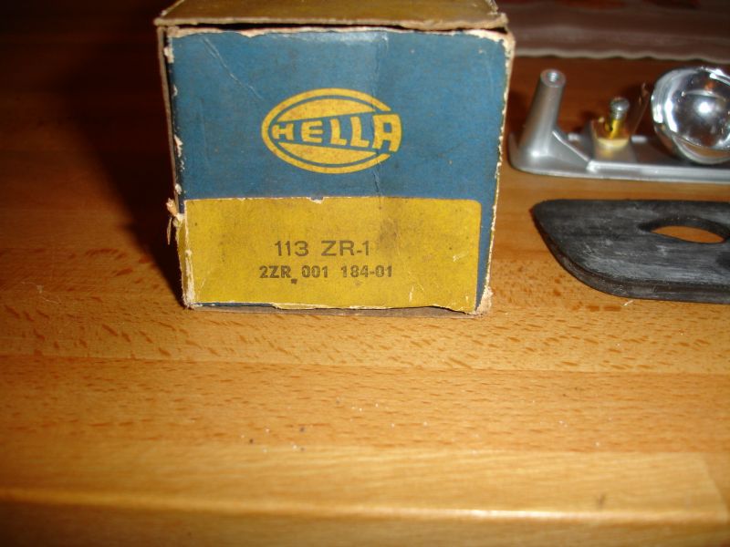

Ich habe bei ebay.com (Singapur oder so crazy ) einen Rückfahrscheinwerfer für die US-Version des Kadetts ersteigert. Ist der baugleich mit denen der Bis-Limo (mit 2 Rückfahrscheinwerfern) hierzulande?? Sieht eigentlich auf den ersten Blick so aus. Hab nichts zum Vergleich da. Steht leider keine Opel-Nummer drauf face4

Hallo, ich habe eine bis Limo, da gibts nur ein Rückfahrlicht, und zwar in der Mitte unter der Stoßstange.
Gab es da verschiedene Versionen ?
Rein optisch sieht deine Lampe so aus wie meine eine.

jepp!!!
is korrekt! passt.
allerdings hab ich auch keinen hella katalog wo ich das jetzt bestätigen könnte aber so kenn ich die lampen.
schön dass es die jetzt auch in singapur gibt banane

soviel mir bekannt, ein Rückfahrscheinwerfer mittig bis Juli 66
danach zwei

Die Ersatzteilnummer für die gezeigte Rückleuchte is 12 27 458.
Laut ETK für 3-türigen Ab-Fahrgestnr. Kombi (KDL?) nur für USA... warum auch immer? confused

wie auf dem unteren Bild zu sehen ist hat das Glas sogar ein Prüfzeichen, selbst die Rückfahrscheinwerfer mit Metallgehäuse und echtem Glas/ Chromrahmen (USA) haben die Prüfzeichen eingraviert. biggrin
Also problemlos auch in Europa zu benutzen!!!!

brauche wohl ne neue Brille, kann kein E mit Kreis mit Zusatz zum
Herstellerland entdecken.(E1 ist z.B. Deutschland)

da ist das selbe eingraviert wie auf allen HELLA Gläsern!!!
Soll ich dir eins rüberschicken, Peter???
Dann kannst du die Gläser gern vergleichen. biggrin biggrin biggrin

ich glaube dir ja, war halt nur einTipp und auf dem Bild
konnte ich nichts erkennen. smile
