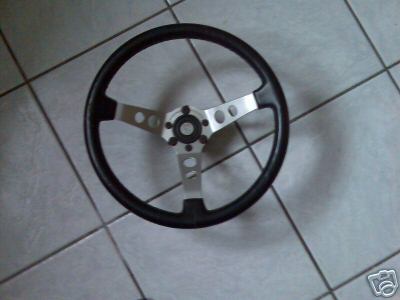

Moin, weiß jemand was das Lenkrad für einen Lochkreis hat bzw. ob da eine Kadett B MOMO oder Raidnabe dazu passt ?
Hat vielleicht jemad die passende Nabe für´n B-Kadett liegen ?

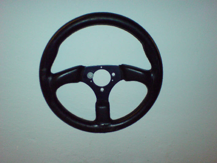

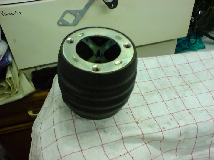

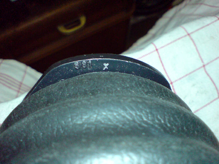

Bilder von der Atiwenabe fürn Kadett B und das passende Lenkrad
Dateiname: Atiwe Kadett B1.jpg
Dateiname: Atiwe KadettB2.jpeg
Dateiname: Atiwelenkrad.jpeg

Der Adapter ist wohl die beste Lösung ...
Oder hat jemand vielleicht doch die passende Nabe rumliegen ??
Die Atiwe Nabe vom Greenie dürfte ja nicht passen, da das Lenkrad 6 Befestigungspunkte hat. Oder noch 3 Löcher bohren ...

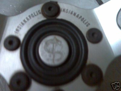

Das Lenkrad habe ich jetzt auch bekommen. Ist ziemlich stark geschüsselt. Das war für mich interessant ...

wenn ich mir das so anschau,müßten doch die 3 Löcher die meine Nabe hat passen........und 3 Zusatzlöcher sind doch gleich gebohrt.
28.01.08 15.19 |
sieht so aus ... müssen wir wohl mal drüber verhandeln ...
Wir warten mal, bis ich den Lenker da habe und messen dann noch mal.

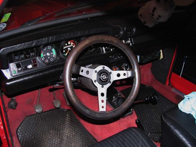

... endlich mal montiert. Habe eine Raid Nabe vom C-Kadett entsprechend angepasst. Das Lenkrad kommt einiges zum Fahrer hin. Für mich perfekt da ich diese rallyemäßige Haltung dicht am Lenkrad mit stark angewinkelten Armen bevorzuge. Das Lenkrad ist auch recht groß im Durchmesser, größer als das von Steffen.
