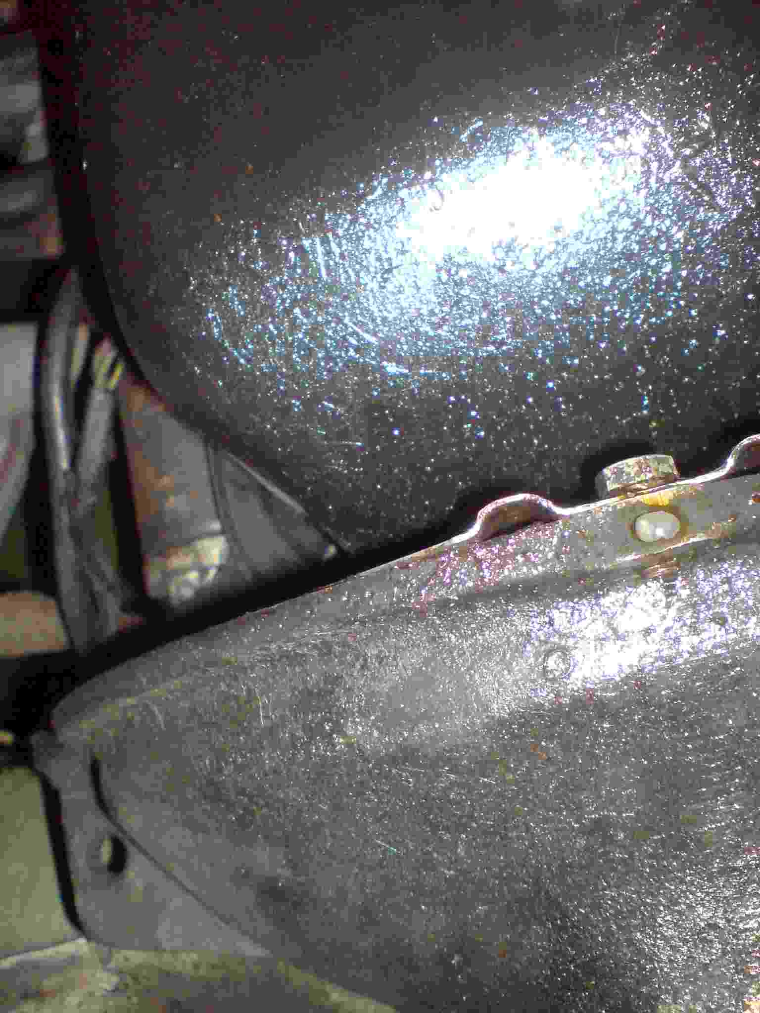

Hi bitte dringend um Hilfe...bin "Newbie" und hab noch nicht so viel Ahnung von der Materie.
Mein B Kadett verlierte Öl (mal was ganz neues)
ich habe ein Bild gemacht und hoffe ihr könnt die Stelle identifizieren und mir sagen welche Dichtungen ich brauche und mit wieviel Aufwand das ganze zu beheben ist.Ist glaub ich Übergang Ölwanne/Motorblock zu Getriebe

wenn du Glück hast ist es nur die Olwannendichtung. Die ist 4-teilig, und wenn es hinten raussift, kann es ja eigentlich nur die Halbrunde sein. Hier hat es ein paar Spezis, die haben sowas massenhaft auf Lager liegen. Wenn´s allerdings aus der Kupplungsglocke rausrinnt, wird´s aufwändiger. Dann dürfte der Kurbelwellensimmering futsch sein.

Kurbelwellensimmerring ist sehr wahrscheinlich.
Und eigentlich sollte der Austausch doch nicht so problematisch sein, oder? kopfkratz

Ja es läuft an der Schraube an der Kupplungsglocke ab. Also Simmerring?
Kupplung und Getriebe ab? Motor kann drin bleiben?was sollte man direkt in einem mitmachen?

Ja, dann ist der Simmerring hinüber.
Schau Dir mal Deine Kupplung an, sowie Getriebelagerbock
und den Simmerring am getriebeausgang.
Hast Du einen, sonst melde Dich.

von der farbe her würde ich auf getriebeöl tippen....

Getriebeöl erkennt man an dem etwas muffigen Geruch .Wenn da nicht viel rauskommt erstmal was unters Auto legen . Dann mal eine rundum Abdichtung mit kleiner Überholung einrechnen .Der nächste Winter kommt bestimmt.( Motorabdichtung ,Ventilsitze nacharbeiten ,Kardanwellengelenk usw usw.)

Prüfe mal ob das Öl schon von weiter oben kommt z.B. Ventildeckeldichtung oder Kopfdichtung
wenn Nicht ist es entweder die Ölwannendichtung oder der hi Kurbelwellen simmering
