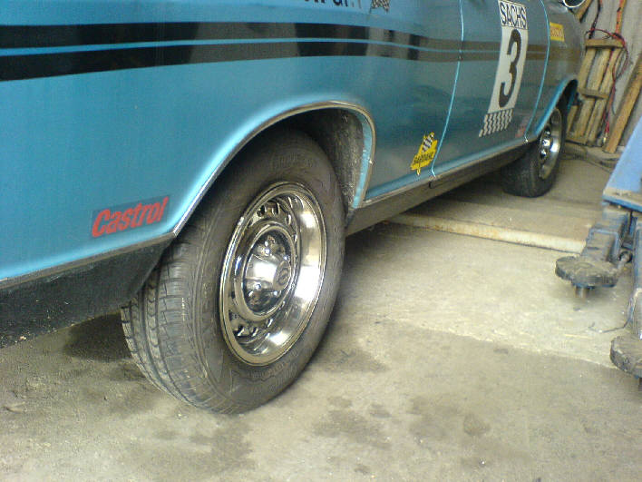

175/70x13 auf 5x13et28.........ich finde die sehen gut aus auf meinem Blaubär.........

Original von Greenie
...aber nicht mit diesen Nabenabdeckungen, das ist grober Stilbruch beiss
