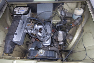

Und hiernochmal Bilder aus dem Maschinenraum!

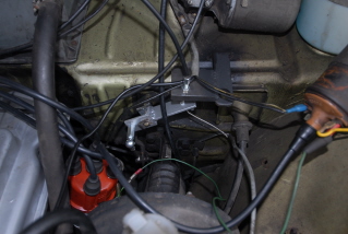

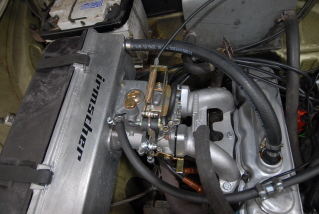

Und Detailbilder vom Gaszug und der Umlenkung.

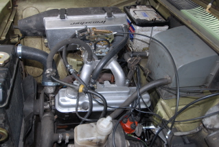

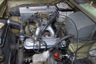

Hier die Bilder,
Ansaugbrücke eigenbau.

Danke. Die Brücke war dicht zum Kopf hin? lt. Bilder ist pro Rohr ja nur 1x eine Schraube zum befestigen dran.
28.08.08 19.18 |
da kommt bei mir schon wieder der Reitz zum Basteln hoch wenn ich den IDF auf dem OHV sehe
28.08.08 19.23 |
Die Brücke ist zum Kopf mit der Serienverschraubung befestigt, also 3 Schrauben und der Vergaser mit vier Schrauben/Muttern.
