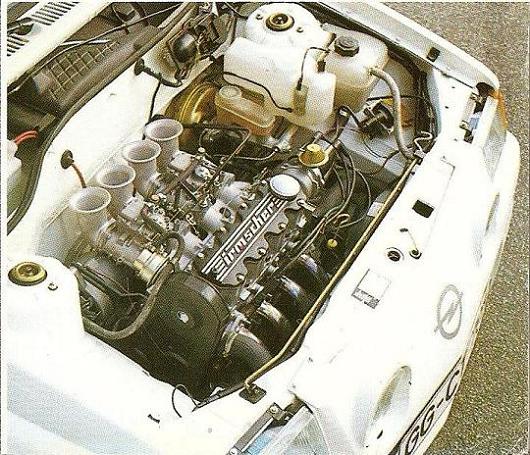

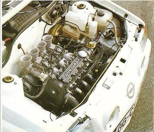

Und wenn man es ganz wild haben will nimmt man den 1,3 l Irmscher Motor .
Aufbau wie 1,2 S aber 83 Ps im org. Irmscher Corsa.
Oder Gr A 1,3 l 126 Ps .
seht her was ich da habe den Org. Motor auch noch !
