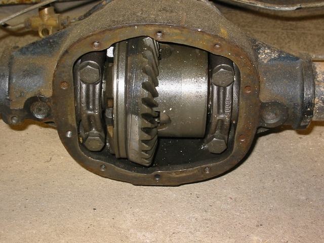

Ist doch egal ob die Sinn macht oder nicht. Sicherlich wird man mit nem OHV unter normalen Umständen selten in den Grenzbereich kommen. Beim sportlichen Einsatz macht sich der Unterschied schon bemerkbar. Slalom ist da ein gutes Beispiel.
Ist aber ein schönes Stück Technik und gehört einfach in ein sportliches Auto.
Gut wer eine hat ...
Bei Ebay ist neulich eine für 550€ sofortkauf weggegangen.

Besteht den grundsätzliches Interesse an solchen Sperren, durch entsprechende Vorspannung der Lamellen kann man ja den Sperrwert einstellen, kl. Motoren vielleicht mit etwas weniger Sperrwert, Leistungsstärkere mit mehr Sperrwert. Ich habe vor längerem schon einmal Lamellen f. die gr. Opel Sperren nachgefertigt, Innenlamelle molybdänbeschichtet, Aussenlamelle in Stahl, gehärtet und gefinished, passen übrigens auch in BMW Sperren, z. B. M3!
So ein Diff. besteht nähmlich ersteinmal aus ein paar Drehteilen....
