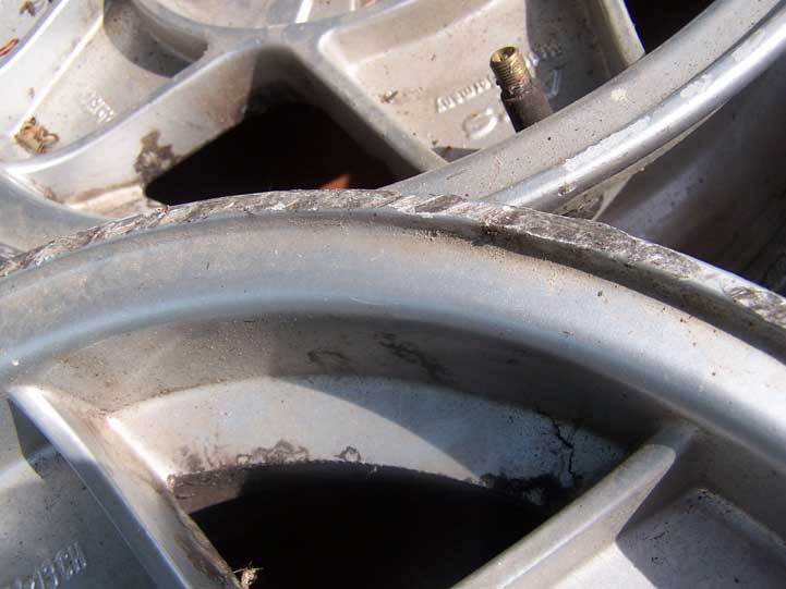

Ich habe ein Foto von der "schlimmsten" Felge gemacht.
(Bordsteinkratzer) Ist das noch im Rahmen oder muß man das glätten?

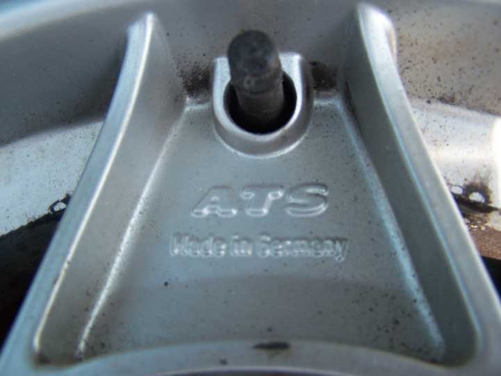

johnnythunder hat diese Bilder (verkleinerte Versionen) angehängt:
   Dateigröße:    Dateiname: 100_3105.jpg
   Dateigröße:    Dateiname: 100_3106.jpg

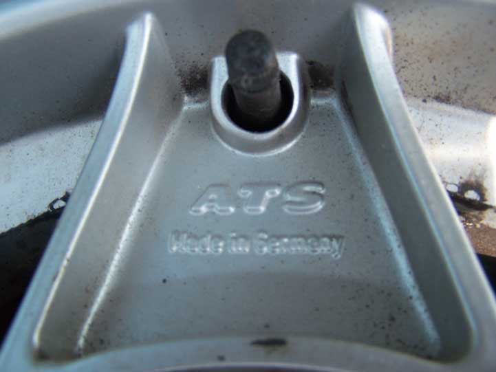

johnnythunder hat dieses Bild (verkleinerte Version) angehängt:
   Dateigröße:    Dateiname: 100_3109.jpg

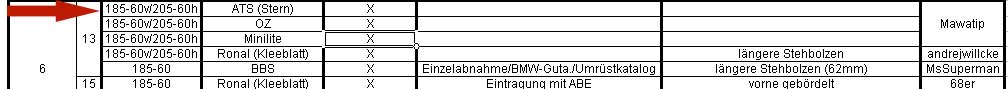

Ich habe mal einen screenshot angehängt.
Die markierten müßten es dann ja eigentlich sein.
Da da jetzt nichts weiter steht zu Gutachten/Änderungen -
heißt das: brauch man nich oder mawatip fragen?
Wie ist denn das mit der Schramme? Geht noch oder Behandlung??

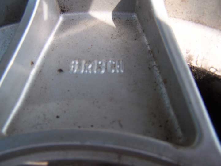

6Jx13CH
6134.2
e28
Könnte mir das jemand erklären?
Ich kenn nur 13 Zoll Stahlfelgen. confused
Es gibt offensichtlich 6, 7 und 8.
Wofür steht das?
Die 13 ist für 13 Zoll?
CH steht wohl nich für Schweiz.
roll
Was ist die Einpresstiefe?

mawatip
"oder mawatip fragen?"
Das kann nie schaden biggrin
Im Ernst: Du hast im download-bereich gesehen, daß mein Wagen ATS mit 185/60/13-Bereifung eingetragen hat - Da Du mit technischen daten von felgen nichts anfangen kannst, hast Du nicht bermerkt, daß meine ATS die ET (einpreßtiefe) von 13 mm haben.
Deine ATS haben ET 30, sehen am B-kadett immer kacke aus, Du mußt - wie schon geschrieben - mindestens 15er Spurplattenn fahren (=Eintragung immer nötig), die Felgen sind vom Zustand her beschissen, d.h. es geht viel Zeit + geld rein, es gibt sie wie sand am Meer (d.h. lohnt sich nicht), pp.
Zufrieden, mich indirekt gefragt zu haben beiss
Nimm Dir mal die zeit und surf im Forum nach kadetten mit ATS ET 30 (es gibt Bilder), dann kannst du Dir ein BILD machen.
