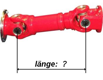

weiß von euch jemand wie lange die Kardanwelle vom Manta/Ascona B Automatik ist, die man zum Umbau auf 240er Getrag braucht?
(von Gelenkmitte bis Gelenkmitte)
gruß philipp
easyrider hat dieses Bild (verkleinerte Version) angehängt: |
Dateiname: Kreuzgelenkwelle02.jpg

die Länge ist 670mm
