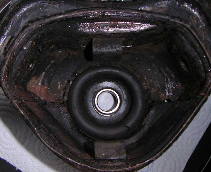

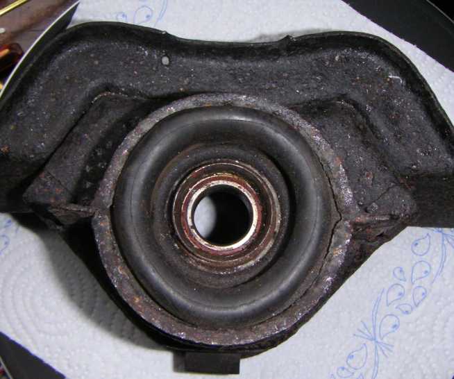

Moin moin
Habe mir einen neuen Kardanwellendämpfungring geholt.Und nun zu meiner Frage ; wie rum baue ich das Ding ein bzw in welcher Reihenfolge ein confused habe schon einiges an Büchern durch nur bei keinem kann man es richtig sehen .muß das Lager als erstes mit rein ? dann hat der Ring eine kleine Öffnung kommt die Seite als erstes auf die Welle ? bitte um Hilfe Ausrufezeichen
Danke im vorraus
Gruß Matze
67er trifft 69er
67er trifft 69er
69er Kadett B LS Automatik ;Opel Corsa A ,Ford Fiesta ,Renault Laguna
22.07.07 17.03 matschneider ist offline E-Mail an matschneider senden Beiträge von matschneider suchen Nehmen Sie matschneider in Ihre Freundesliste auf
Der "Trichter" am Lager schaut auf der Seite mit der grösseren Öffnung heraus. (Richtung Getriebe)
Auf der Seite mit der kleineren Öffnung steht nichts heraus.
Das Gummi wird dann so eingesetzt, dass die Seite mit der kleineren Öffnung zur Hinterachse zeigt.
Erst das Gummi in die Traverse setzen, dann das Lager von der Seite mit der grösseren Öffnung hineinstecken.
(wenn´s nicht flutscht, gaaanz wenig Wasser an das Gummi geben, evtl. mit Spüli)
Sei beim Ausbau vorsichtig, dass du nicht die Hinterachswelle herausziehst, gibt ne schöne Sauerei!
Also erst Flansch von der Hinterachswelle abziehen, dann Traverse ausbauen. Sollte mit Lager locker von der Welle flutschen.
Wenn nicht, zarte Gummihammerschläge auf die Welle, bis es flutscht.
Nicht ziehen, dann kommt die ganze Welle mit .(und Öl!)
Hinterachsrohr unbedingt unterstützen, sonst schlägt es nach unten. (Federn drücken die Ache herunter)
Edit: mit Hinterachsrohr meine ich das Rohr der Antriebswelle zur Kardanwelle!
Also kurz hinter der Traverse das Rohr abstützen.
