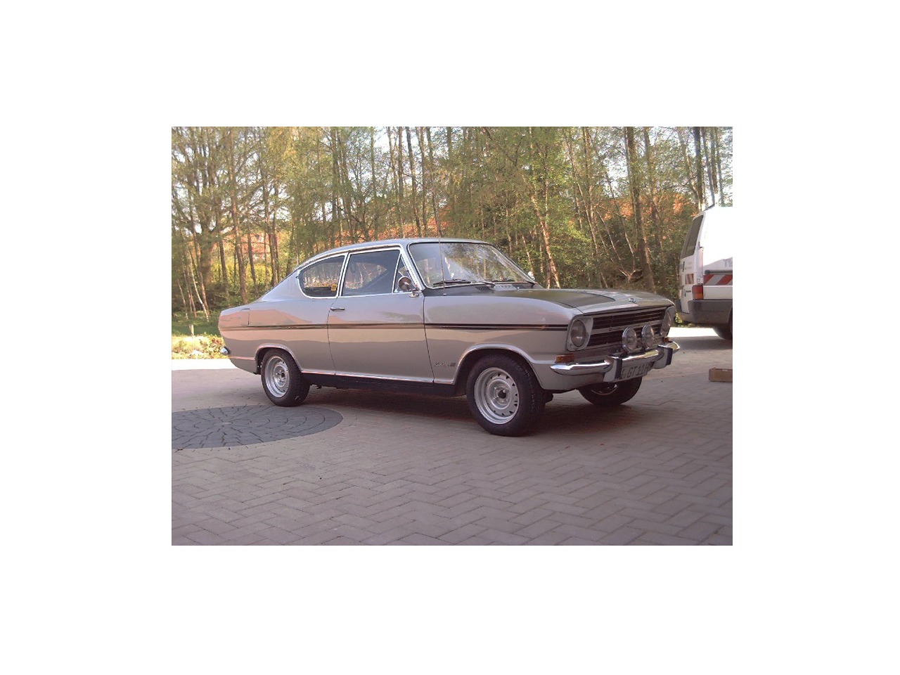

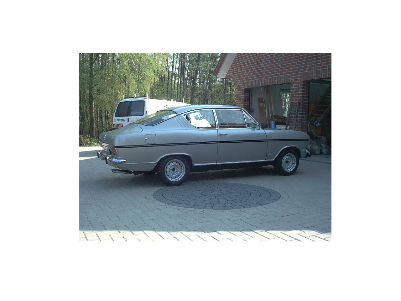

heute habe ich endlich meine neuen Räder montiert!
Gibt es für die Mitte der Felgen Abdeckungen?
Sind 185 60 13 auf 6x13 CMR!
Bedingt durch Umzug habe ich nur alles, was ich für den TÜV zusammengesammelt habe, natürlich verlegt!
Gibt es Probleme im Zusammenhang mit H-Kennzeichen?
Müssen die eingetragen werden?
Kann mir einer Unterlagen schicken, die mir weiterhelfen?
Danke

Na klar müssen die eingetragen werden, entsprechen ja nicht der Felgengröße, die in den Papieren eingetragenen ist. Ist aber bei Borranis reine Formsache.

Selbstverständlich müssen die eingetragen werden!
H-Kennz. sollte überhaupt kein Problem sein. Sind absolut zeitgenössisch.
Radnabendeckel findest Du am Rekord E1 ;) Aber Geschmacksache:

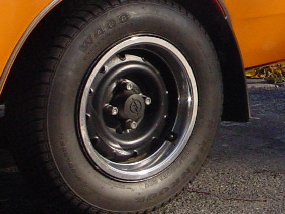

es passen auch die schwarzen plastikdeckel, die von den radmuttern geklemmt werden, aber ich denke, die optik wird dir am rallye und an den silbernen felgen nicht gefallen...
