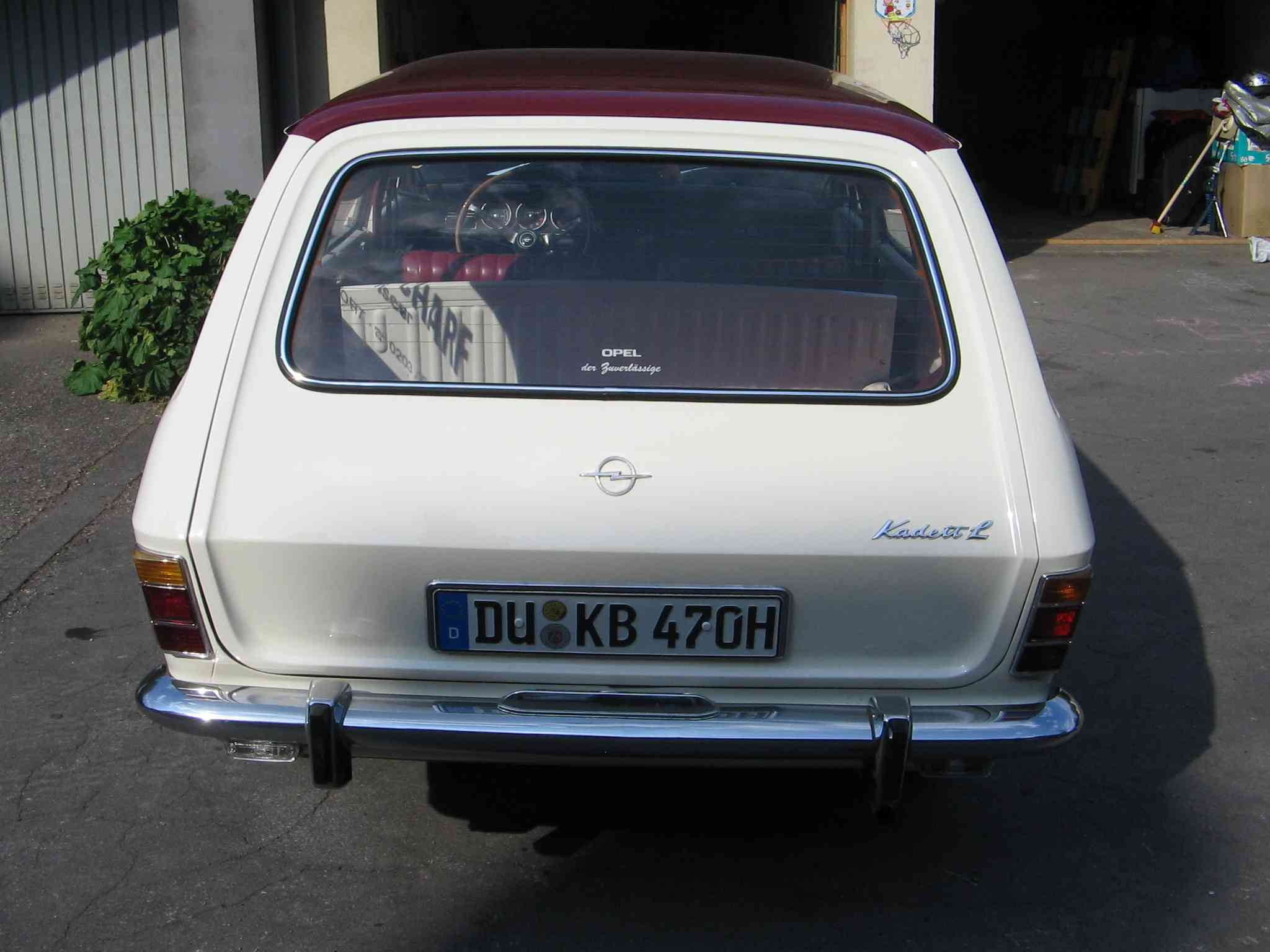

| RE: Elektrischer Heckklappenöffner |
Ich hab keinen Klappenöffnungsknopf mehr
caravan70 hat dieses Bild (verkleinerte Version) angehängt: |
