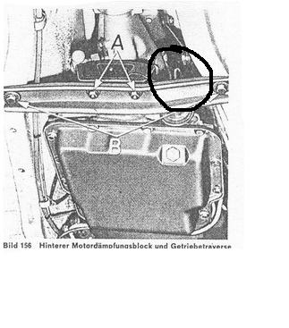

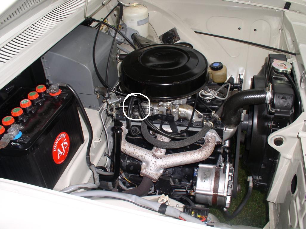

das Problem hatte ich auch schon mal.
Bei mir war es nur ein Unterdruckschlauch.
Guck mal alle Unterdruckschlauchverbindungen (was für ein Wort) nach, die vom Ansaug zum Getriebe gehen.
Viel Glück
Gruß Sven
EDIT:
Habe mal 2 Bilder angehängt, welche Unterdruckschläuche ich meine.
Bei mir war der ober Unterdruckschlauch porös und eingerissen.

Zum Modulator? Am Modulator ist eine dünne Rohrleitung,bleibt die offen,oder geht ein Schlauch von dort auf einen Anschluß?
Müßte er nicht auf den Vergaser gehen?
gruß hupka
29.05.08 09.46 |
Yogi unregistriert
Ne offene Leitung darf es nicht geben. Wenn die "kleinen" Getriebe genauso sind wie die großen müßte da ein Schlauch zur Ansaugbrücke gehen.
29.05.08 10.52 |
1.2S-72
Dabei seit: 11.04.06
Herkunft: Eifel
Der Schlauch(Leitung) vom Ansaugkrümmer geht an eine Unterdruckdose am Getriebe.
Der Schlauch(Leitung) ist an der Stelle an der Ansaugbrücke angeschlossen, wo auch der Bremskraftverstärker angeschlossen ist.
MfG Andy

ich nochmal,
hat mir keine Ruhe gelassen.
Am Ansaugkrümmer sind zwei Anschlüsse,einer Bremsk. und einer für Ventildeckelentlüftung.
Übersehe ich etwas oder bin ich aufm falschen Dampfer?
29.05.08 19.47 |
1.2S-72
Herkunft: Eifel
Hallo Hupka,
Der Anschluß zum Bremskraftverstärker ist beim Schaltwagen ein einfacher Schlauchstutzen zum einschraubeni n die Ansaugbrücke.
Beim Automatik ist an dem Schraubstutzen noch zusätzlich ein kleiner Anschluß, welcher zur Unterdruckdose am Automaticgetriebe Führt.
MfG Andy
