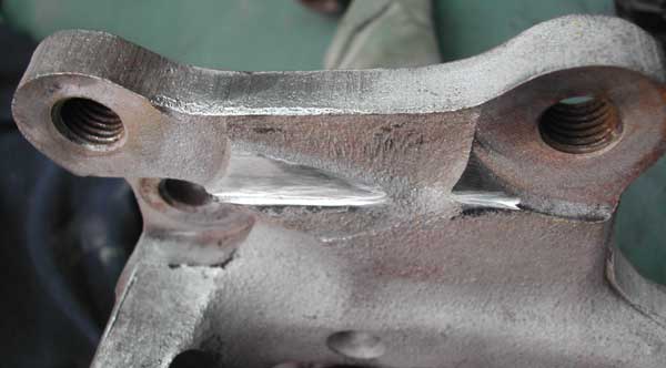

Also ich habe bei mir auch die Innenbelüfteten mit Schwimmsattel vom Rekord verbaut.
Hab GT Achschenkel, Orginal Scheibenbremsradnaben vom Kadett B und nen bissel was am Bremssattel abgeschliffen! An den Aufnahmen des Bremssattels zum Achschenkel habe ich nichts bearbeitet, hat so wunderbar gepasst!
Funktionierte auch alles die letzten 800km sehr gut!
Die Orginal 13" Stahlfelgen passten bei mir nicht mehr, haben am Bremssattel geschliffen!Zur Zeit habe ich nen paar 13 zoll ATS drauf die passen, wechsel aber demnächst zu 14zoll rekord Stahlfelgen

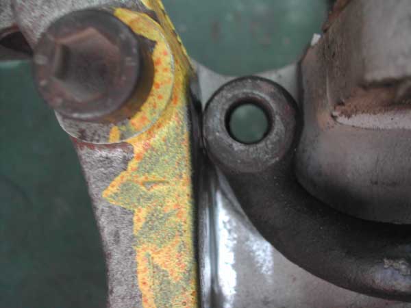

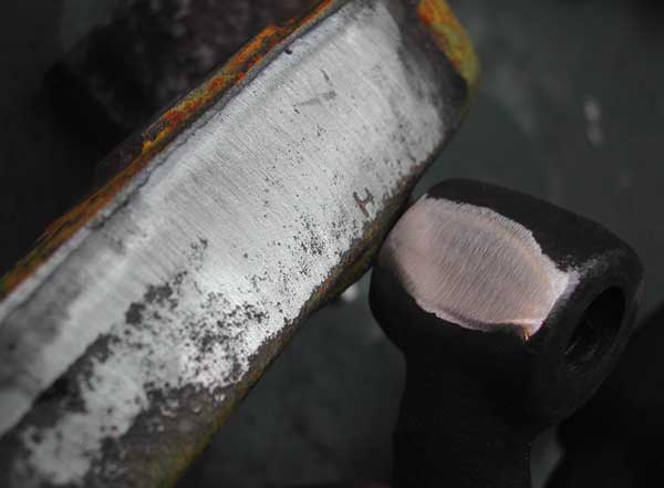

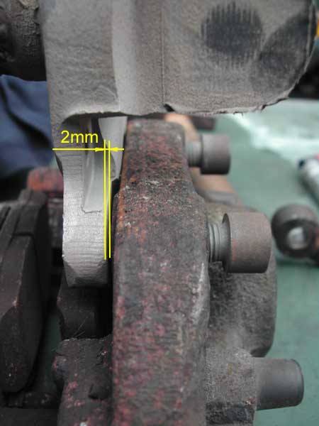

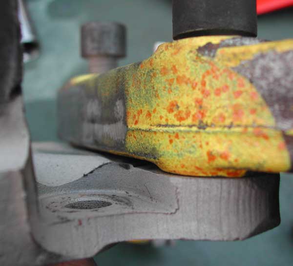

Du musst von den Spurhebeln ein wenig abnehmen, weil die sonst nicht zwischen Sattel und Radnabe passen.
Weiterhin musst Du am Achsschenkel zwischen den Befestigungslöchern für den Sattel Material abnehmen, weil der Sattel sonst nicht plan aufliegt.
Ist aber im Prinzip alles selbst erklärend, wenn man die zwei, drei Teile mal zusammenhält.
Geht alles mit der Flex.
Um die Borranis montieren zu können, musste ich dann noch was vom Sattel wegflexen. Wobei ich ja die Borranis mit der größeren ET habe. Felgen, würde ich also sagen, muss man schauen, welche passen und welche nicht.

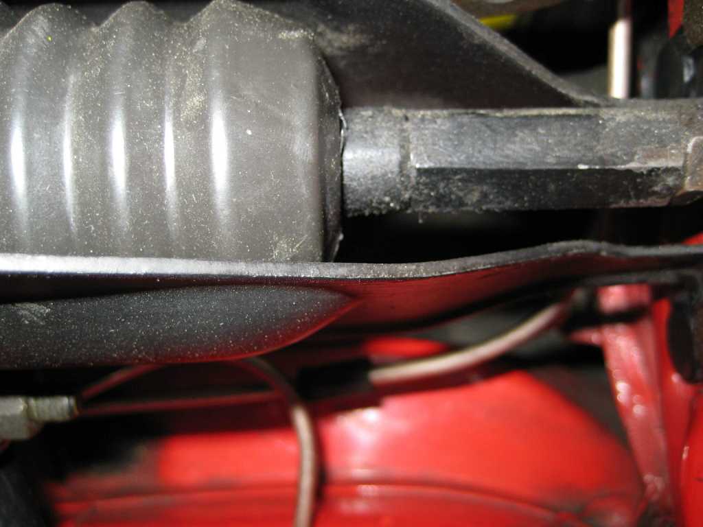

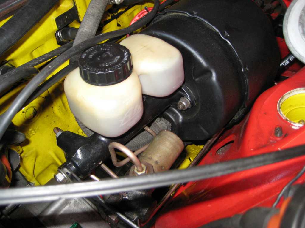

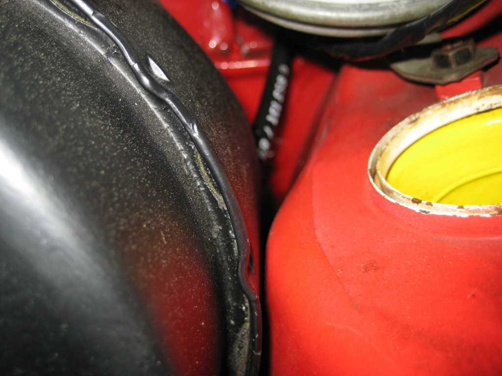

der BKV läßt sich einbauen ohne die Karosse zu verbeulen. Der Durchmesser
ist gleich dem unserer Kadetten, nur die "Fassung" geht hier weiter nach vorn weil es sich ja um einen Doppelmembran BKV handelt.
Umbaumaßnahmen:
Bleche BKV - Spritzwand gekürzt, das rechte etwas mehr damit die "Fassung"
an der Karosse frei geht, der BKV / HBZ steht dann ganz leicht schräg.
( sieht man nur wenn man's weiß )
Adapter angefertigt sodass das originale Sechskant zum Einstellen mit der BKV Druckstange verbunden werden kann.
Vorderes Halteblech am HBZ umgedreht und modifiziert
Ich habe auch noch den HBZ vorn etwas abgedreht, ist aber nicht ungebingt nötig.
Ich kann dir gerne Bilder zumailen. Hier im Forum mit den Bilder ist mir das zu umständlich. Ich kriege die nicht so klein.
Gruß Göran

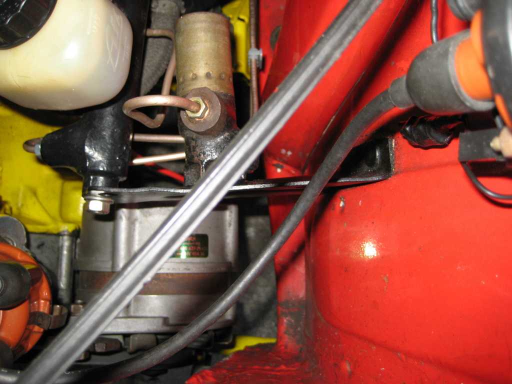

Hallo Marco,
hier Bilder mit BMW Bremskraftverstärker.
Gruss Steffen
keine Fragen,
21.05.08 20.16 mvk1234 ist offline E-Mail an mvk1234 senden Homepage von mvk1234 Beiträge von mvk1234 suchen Nehmen Sie mvk1234 in Ihre Freundesliste auf

ich hab auch einen anderen Hauptbremszylinder, da der Originale zu lang ist und beim CIH bis neben den Verteiler gehen würde, den ich habe, der Baut kürzer. Wie schon geschrieben muß das verbindungsstück der Druckstange umgebaut werden, aber bei meinem kleinen Kadett hab ich einen Standart Bremskraftverstärker mit Bremzylinder original aber die Scheibenbremse vom Ascona/Manta B 246mm, mit einem anständigen Rennbelag, hat man bei einer starken Bremsung das gefühl er geht hinten hoch, also in einen kleinen Kadett so etwas einzubauen braucht man normaler weiße nicht.
Gruss Steffen

Hier mal die Bilder die mir DCOE zugesendet hat.
   Dateigröße:    Dateiname: Adapter.jpg
   Dateigröße:    Dateiname: Anschluß Unterdruck.jpg
   Dateigröße:    Dateiname: Bremse v oben.jpg
   Dateigröße:    Dateiname: geht gerade frei.jpg
   Dateigröße:    Dateiname: Halter gedreht.jpg
22.05.08 10.11
